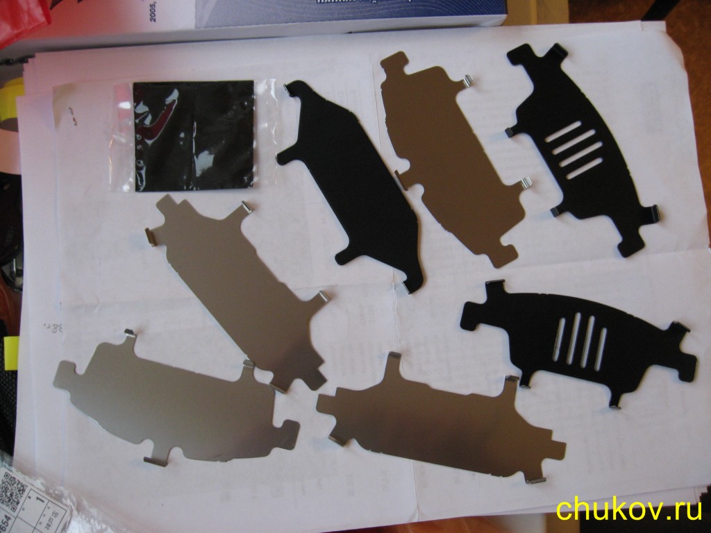

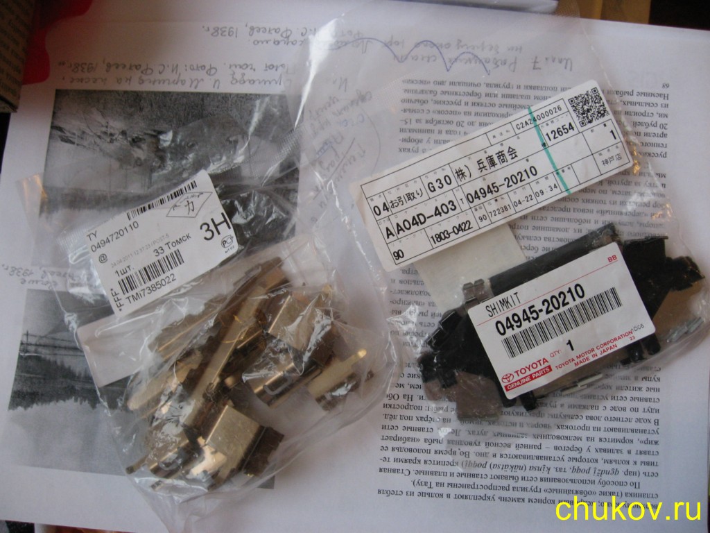

Пришли сегодня противоскрипные пластины и ремкомплект установочный передних тормозных колодок.
Судя по мануалу (книге), есть два типа тормозных дисков - на 14 и на 15. Похоже, что ремкомплект установочный точно на 15. А пластин пришло 8 штук, получается два комплекта - на два типа, у меня вроде типа 1 тормозных колодок. Завтра постараюсь поставить, посмотрим, исчезнет ли скрип.

Вообще то на каждую калодку ставится по две пластины. Получается ничего лишнего тебе не пришло.

да, по две, 2х2=4. а пластин пришло восемь. На фото семь, так как две (черные) без дырок друг на друге лежат.

ну да. а колодки 4 (по 2 на каждое колесо). получается 4х2=8
Добавлено спустя 2 минуты 49 секунд:
черные с белыми пластины должны в паре стоять. А какие куда уже смотреть надо.

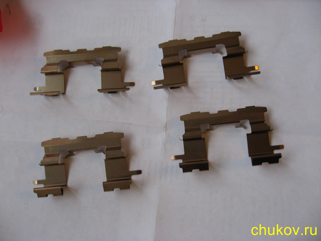

Ток я не совсем понял, что за скобы на втором фото.

Скобы там на суппорте тоже стоят. Правда, у меня вроде другие, короткие и мельче. После обеда разберу, посмотрю
Добавлено спустя 1 день 4 часа 28 минут 7 секунд:
черные пластинки без дырок никак не ставятся на колодку, так что внешняя колодка получилась с одной пластиной.

Смазывают не только пластины, но и направляющие колодок, т.е. как раз те самые скобы, куда собственно и ставятся колодки. И еще про колодки, у кого есть резерв с деньгами-покупайте колодки оригинальные, от нишимбы не так далеко по цене ушли, но по качеству уткнут их за пояс. Я так решил, в авто может дымить двигатель или стучать подвеска и т.д. ... НО! Тормоза и рулевое должны быть в идеале. От них зависит наша и пассажиров жизнь....а на жизни не экономят...

Мое мнение-скобы нужны чтобы колодки не брякали на кочках. Пластины не знаю как спасут от скрипа. помоему лучше поменять колодки. И за 500-600 рублей есть хорошие. У меня диски нужно точить, но колодки не скрипят совсем

Хотя есть момент - если диски сильно поношены, то усики скобок будут доставать до диска и издавать тоненький писк. Было такое когда колодки сильно стерлись, но не до железа, эти самые усики, которые загнуты в сторону диска, стали доставать вместе с колодками и пищали.
