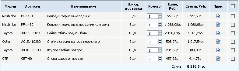

Собираюсь перетрясти ходовку, путем изучения форума насобирал списочек:
список.JPG [ 39.64 КБ | Просмотров: 1840 ]
Теперь вопросы:
1. Что еще нужно кроме того что есть в списке?
2. Нормальные ли дубликаты я выбрал?
3. Шаровые опоры - подбирал методом тыка. Если кто ставил СТР, напишите какой артикул правильный, а то есть еще один - CBT-46, вот сомневаюсь...

а прежде чем собирать детали диагностику то прошел? Нашел что имеенно сносилось? Это чтобы потом не пришлось локти кусать за напрасно потраченные на ненужное. Гранаты на приводах как себя чувствуют? Подушки двигателя, стойки?
Круто ты попал на TV :mrgreen: Помочь сэкономить?

Выбор запчастей на 5, чисто япия (а-ля качество оригинала), только CTR тут бюджетный вариант. Не вздумай слушать экономных - скупой платит дважды. :wink: :good: :beer:

А вместо CTR что посоветуешь? Оригиналы дорогие блин...
А с чего ты взял,что предлагаю аналоги!? Просто цены на одно и тоже разные! Для форумчан сделаю исключение и продам без накруток! :wink:
Добавлено спустя 2 минуты 35 секунд:
CTR=555 одна линейка цены и качества! :wink:
Отлично ходят и те и другие! :wink:
Или как вариант -контракт.дешево и сердито!

Контракт в данном случае не вариант
Тут на форуме читал, что CTR по 40-50 тыщ отходят, а это думаю нормально
Добавлено спустя 1 минуту 54 секунды:
Вобще у меня с шаровыми все в порядке, под замену только сайленты, стойки и втулки стабилизатора.
Но раз уж лезу менять их, то заодно и шаровые махну.
Остальное (стойки, пружины и т.д. тоже в поряде).

я себе ставил на 32 висту шаровые CTR дубли,так как оригинал дорогой и проездил на них почти 35 тыс.А они в очень хорошем состоянии поменял только потому что трёс весь перед,а те шаровые лежат в запасе.
+1 я тоже купил такие за 550р(оригинал 2300)Прокатался на них примерно 20 000 все отлично.

на своей ардешке я тоже ходовку трёс шаровые линки стр сройки ласп саленблоки пока не трогал ещё походят и поменял втулки стабилизатора.все встало в9200 менял сам прошол более 30т. всепрекрасно вчера менял ступичный передний подшыпник всё проверил заодно впросов нет.работаю на такси.

+100 :good: Сам удивлен, но на SV50 шаровые ни у кого еще не летели...диагностика подтверждает...это вам не МаркII :mrgreen: ... а потому имеет ли смысл тратиться еще на шаровую сомнительного качества?

Если стоят еще родные шаровые, то не заморачивайся, лучше не трогай их. А CTR, кстати, в оригинале идёт у корейских Chevrolet и SsangYong. А на Hyundai аналоги в виде CTR вообще нисколько не ходят, сразу на выброс идут - мистика да и только.
P.S. По опыту на Toyota детали CTR ходят больше 30 тыс.км.

Прошу тех кто ставил себе CTR, напишите какой код запчасти. Экзист не выдает его в качестве дублей.

Вобщем возникла проблема - нигде немогу заказать шаровую CTR (наш артикул CBT-46). В экзисте 3 раза сняли заказ у разных поставщиков, в других аналогичная ситуация.
Смотрю на другие аналоги, вижу из Японии только GMB. Кто нибудь ставил запчасти это производителя?
