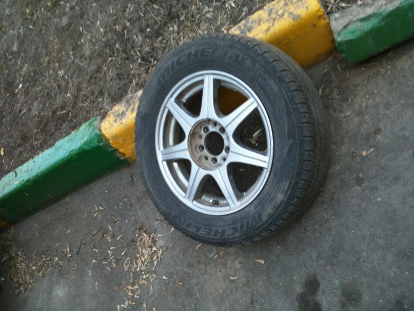

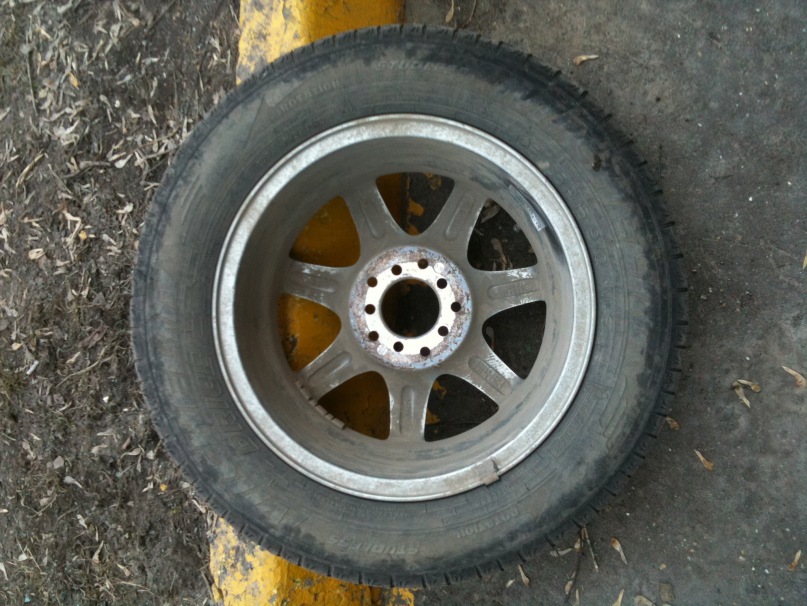

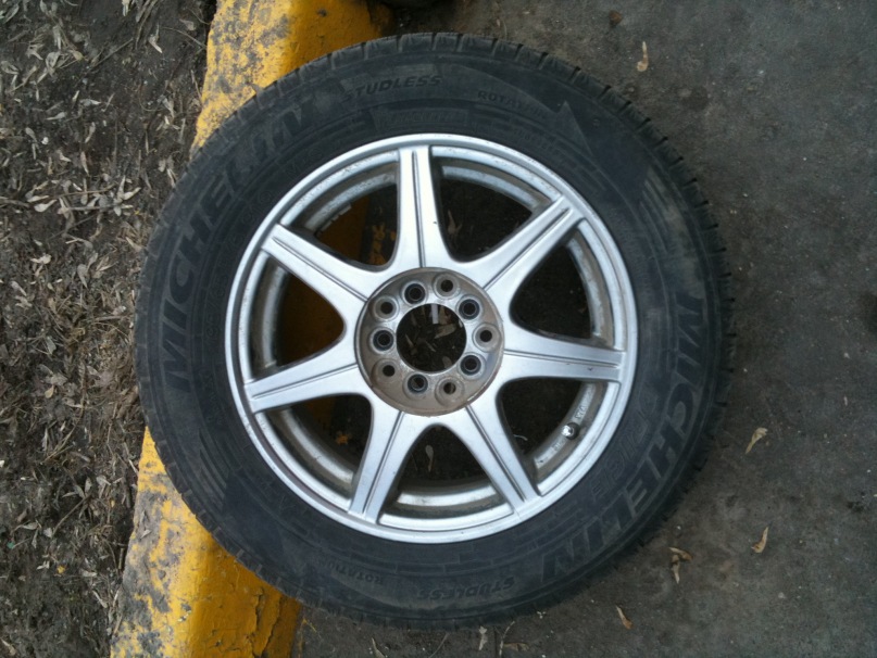

Доброе время суток! Случайно не у кого не было таких дисков,приехала из японии на них! надо их продать,а размеров не знаю! кто нибудь сможет подсказать размеры?

2х размерное литьё, 5 внутренних болтов один размер, 5 внешних второй размер от середины дырок от болта до болта замерь расстояние и по этому расстоянию можно узнать куда они подойдут и надо знать радиус и диаметр они указаны на резине.

больший радиус дырок это 114.30x5 (подходит на Toyota mark2, cresta, chaser, crown и т.д.) а меньший - 100.00x5 (подходит на Toyota Carina,Corona Premio и т.д.)

ну и судя по резине это 195/65 R15...стандартный размер на висты в кузове 5*...

Зачисти хорошо с тыльной стороны спицы, там по любому должно быть размер, ЕТ, страна и дата произв. в кружке со стрелочкой!
Коль яповские, по любому что то должно быть написано!

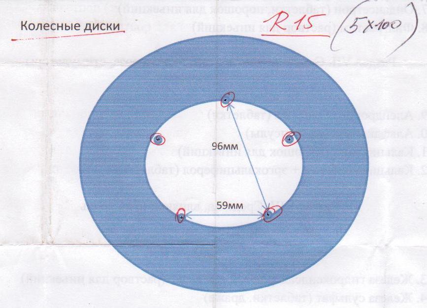

Диски бывают разные и разных производителей - могут написать, а могут и НЕнаписать размеры. Поэтому самый простой способ - это просто померять расстояния и диаметр ЦО (ЕТ).
Вот конкретно для наших машинок с размером 5х100 измерения должны соответствовать вот таким цыфирькам (мерять от центра до центра по шпильком\отверстиям)....
:smile:
Если совпадает, значит на Висту/Ардэо в 50\55 кузове подойдёт, если нет - ищем дальше...
:smile: \\\
