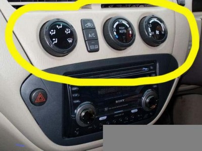

Перестали работать :-x регуляторы температуры, направления обдува, и скорость вентилятора! Нет подсветки при включении габаритов, святятся только маленькие зеленые лампочки, которые показывают выбранный режим! Не включается кондюк, обогрев заднего зеркала.....
ЧТО ДЕЛАТЬ? Заранее благодарю!!!!!!!!!!!!!! :dash: :suicide:
Комментарий к файлу: Вот эти все регуляторы не работают и нет подсветки.
11111111111111111.jpg [ 52.46 КБ | Просмотров: 797 ]

После чего начался? Случайно не снимал климат контроль? Предохранители посмотрел который за бардачком?

проверь контакты сзади блока, там 3 фишки, от тряски могло что-то отойти, на фото видно что ты её уже снимал чтоб магнитолу менять... Ну и предохранители как выше советовали.
