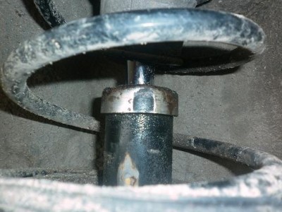

Всем привет, меня интересует можно ли вставить картридж в такую стойку?? фото прилогаю
P10004911.jpg [ 51.78 КБ | Просмотров: 1055 ]

Убирай внутренности,делай гайку и вставляй картридж,так и делют.
А какую гайку? т.е. там резьба внутренняя есть для гайки? или как?

Гайки идут в комплекте с картриджами,а вот насчет резьбы не знаю!
О том и речь, у меня передние разборные, а вот ч за хрень на задних я хз.

Задняя стойка как видно из фотографии неразборная, поэтому придется "сковырнуть" муфту на самой стойке (из которой шток выходит) нарезать внутреннюю резьбу под резьбу гайки из комплекта картриджа, после этого пробовать установить данную конструкцию обратно. ПыСы стойка стопудово неродная, на 30х кузовах они вкруг разборные, видимо пердыдущий хозяин подыскал аналог, ну и воткнул.

Для того чтобы посмотреть разборная или нет нужно сначала сбить этот колпак, у меня были гайки не под рожковый ключ, а под усики и сверху стоял такой колпак зашитный.

Сбить(он зажат судя по фото)как будто поставили и стукнули с боку)
