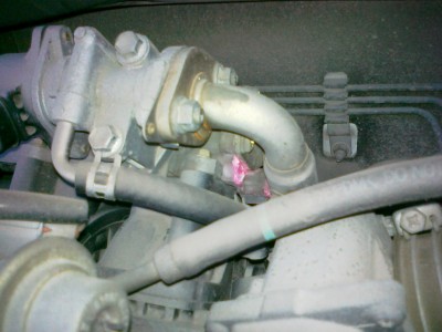

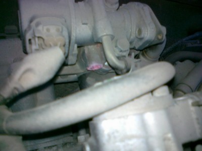

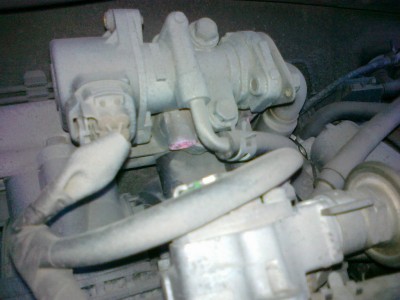

Заметил следы окисления на ТНВД. кто поскажет, что бы это могло быть? может там рядом есть какие-нибудь трубки с антифризом?
(загрузил несколько фоток, т.к. качество не очеь, фотал на сотовый)

да ето вроде клапан EGR,там проходит жидкость охлаждение двигателя и она розовово цвета

да так выглядит высохший антифриз

я так и подумал, что это антифриз
значит получается, где-то антифриз ссыт
