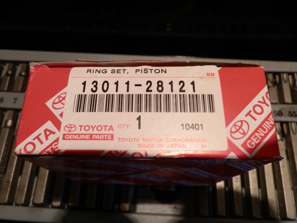

СообщениеДобавлено: 15 апр 2012, 14:19
Зарегистрирован: 12 июн 2011, 17:02
Сообщения: 18
О машине: Avensis Verso аналог Ipsum 03 1az-fe
Купил кольца на 1AZ и маслосьемное из трех частей
P4140343.JPG [ 76.95 КБ | Просмотров: 4212 ]

Что примечательно, Ваши кольца для FE двигателя. Насколько мне удалось в конечном итоге выяснить, изучая каталог фирмы TPR - производителя оригинальных колец, наборные кольца ставились на двигатели без прямого впрыска. А на двигатели с прямым впрыском (FSE) ставились преимущественно двусоставные (ненаборные) кольца. Что собственно и подтвердилось при вскрытии - родные кольца на моем 1AZ-FSE стояли двусоставные, точно такие же как я купил.
