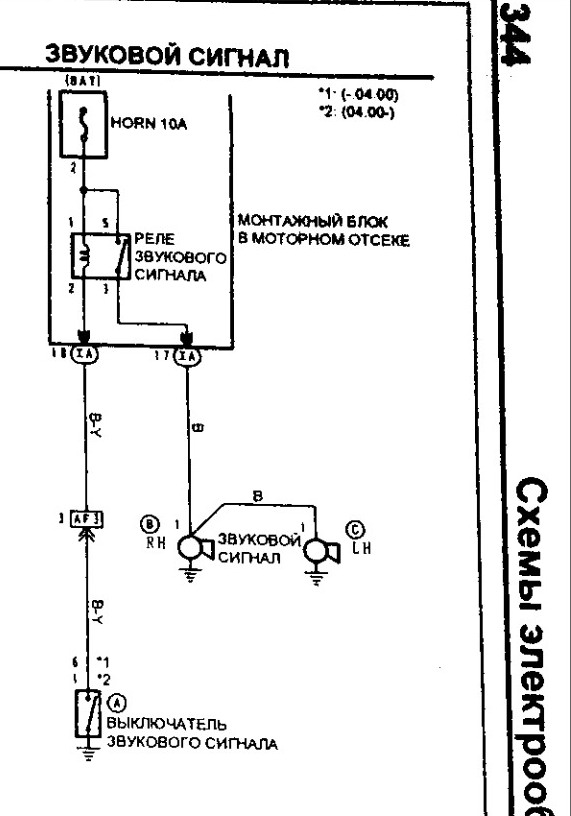

кто может читать схемы, видит, что дорожки от накладки на руле до клаксона проходят через реле в монтажном блоке моторного отсека...что по схеме в ней может замерзать?! может она на термопринципе или там тоже надо контакты намазать?))....Кто лазил в нее? Вопрос глупый..., но зачем тут нужна реле...можно ли ее спрямить.....у нас и так ручное реле на руле))
ОЧЕНЬ достало молчать на дороге, когда надо ответить!!!!!!!
Лазить не лазил, но судя по схеме простое реле. Там предик на 10А стоит (причем чисто на сигнал), видимо клаксоны хорошо кушают, вот релюхой контакты в руле и разгрузили.

На схеме спиралька это транзистор или катушка какая?!?....каковы его рабочий диапазон температур?....интуиция подсказывает это он козлит!

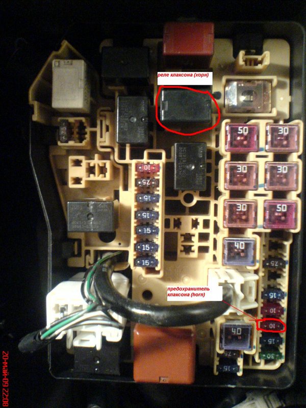

клаксоны у меня волговские, менял родные пищалки. Потребление тока у них больше, чем у родных...могу ошибиться, помнится 7А каждый...а это 14А в сумме, что больше чем запас у родного предохранителя 10А))....Вроде как реле расчитано на 30А.
может пригодится ссылка:
Не работает клаксон, сгорел?
Спиралька это обмотка реле (электромагнит).
Я так понимаю в клаксоне тоже обмотка, которая мембрану подтягивает, а раз так то это индуктивная нагрузка, причем не маленькая раз предохранитель на 10А. А при коммутации индуктивной нагрузки, наиболее тяжелыми для контактов является процесс размыкания цепи, так как во время размыкания контактов происходит основной износ их из-за образования искрового разряда и дуги.
Осталось выяснить где контакты подгорают, в самом клаксоне или в реле которое клаксон коммутирует.

Клаксон или реле можно проверить, подав напрямую 12В....не думаю что дудки не зафакают)) Кто проверит на морозе?))
Получается так, щас ночью на улице ниже -30.....реле в коробе промерзает за ночь, от двигателя утром долго прогреваться....20 мин греюсь + 40мин еду и сигнал не работает. Зато днем машина стоит, темпер -20-23 и вечером фака работает!!!

Остальные то реле в коробе работают, если бы промерзали - то ВСЕ, тогда вообще бы машина не завелась. Если только контакты подгоревшие, и за ночь инием покрываются. У меня сейчас работает пока, поэтому проверить не могу. Но покурив эту тему, думаю надо так проверять:
- если утром реле щелкает, а не факает, то контакты в реле глючат (либо реле менять, либо вскрыть и контакты почистить)
- если не щелкает, то контакты в руле глючат (то сделать как berserk)
- если не то, и не другое - разъемы и предохранитель глядеть (может что окислилось)
Чтобы две факалки из строя одновременно вышли - маловероятно. Как очередной раз би-бика откажет, обязательно полезу в данной последовательности проверять.
