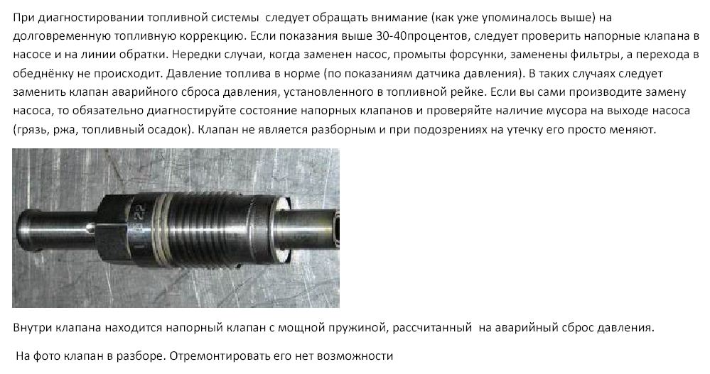

Натолкнул меня на некоторые мысли этот материал:
(советую всем скачать)
http://www.autodata.ru/autodata.ru/toyota_d4.pdf
А именно нижеследующее:
Снимок.JPG [ 104.9 КБ | Просмотров: 741 ]
По лету проводил диагностику сканером, которая выявила Long FT = 42,14 %
Из вышеизложенного сделал вывод, что длительная коррекция вызвана(возможно) в следствии заклинившего клапана аварийного сброса на топливной рейке в открытом положении или подтравливает (клапан на ТНВД проверял, к тому же он новый). Получается топливо гоняется по кругу?... Возможно недодавливает насос в баке. Когда чистил коллектор, смотрел свечи: они были в светлом, феррозном нагаре - обедненная смесь! Плюс ко всему чуть увеличенное время открытия форсунки.
Опять же, после чистки коллектора, долго не мог завести машину - вроде схватывала, но не заводилась. Возможно это влияет на расход, правда сам пока не понял как.
