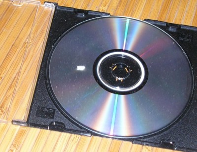

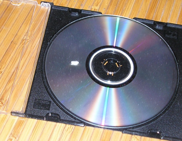

.........Да, чистить спиртом линзу всётки кощунство. Спирт может вызывать помутнение излучающей поверхности линзы, что приведет к более смазанному пучку излучения. Есть специальные растворы для чистки, иногда лучше просто влажным, а то и сухим тампоном протереть. Есть специальные средства для очистки линз, в сети можно обчитаться по этому поводу......
быть может я неправильно сказал про спирт (хотя я думал что там спиртовой раствор).....я макал в раствор для чистки лизерных головок, который идет в пузырьке со специальным диском для чистки лазерных проигрывателей.
0001x456.jpg [ 132.84 КБ | Просмотров: 4151 ]
Покупал этот набор лет 7-10 назад, для чистки головки в сидюке компутера и музыкального центра.....там еще щеточка на диске, на щеточку капаешь раствор и диск сам очищает головку. Так вот, с башкой просто вставить диск и почистить не получилось, видать головка ниже, чем достает щетка....с муз.центром прокатывало всегда.

На этих дисках обычно указано, что кроме автомобильных магнитол.
