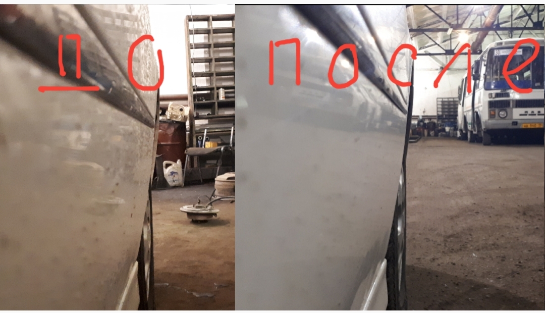

Для начала фото выноса колеса с барабанами
Screenshot_20180507-091728_Gallery.jpg [ 482.75 КБ | Просмотров: 20205 ]
Вообщем снимаем колесо. Я начал с правой стороны, так как прокачивать тормоза надо начинать с лево зад.

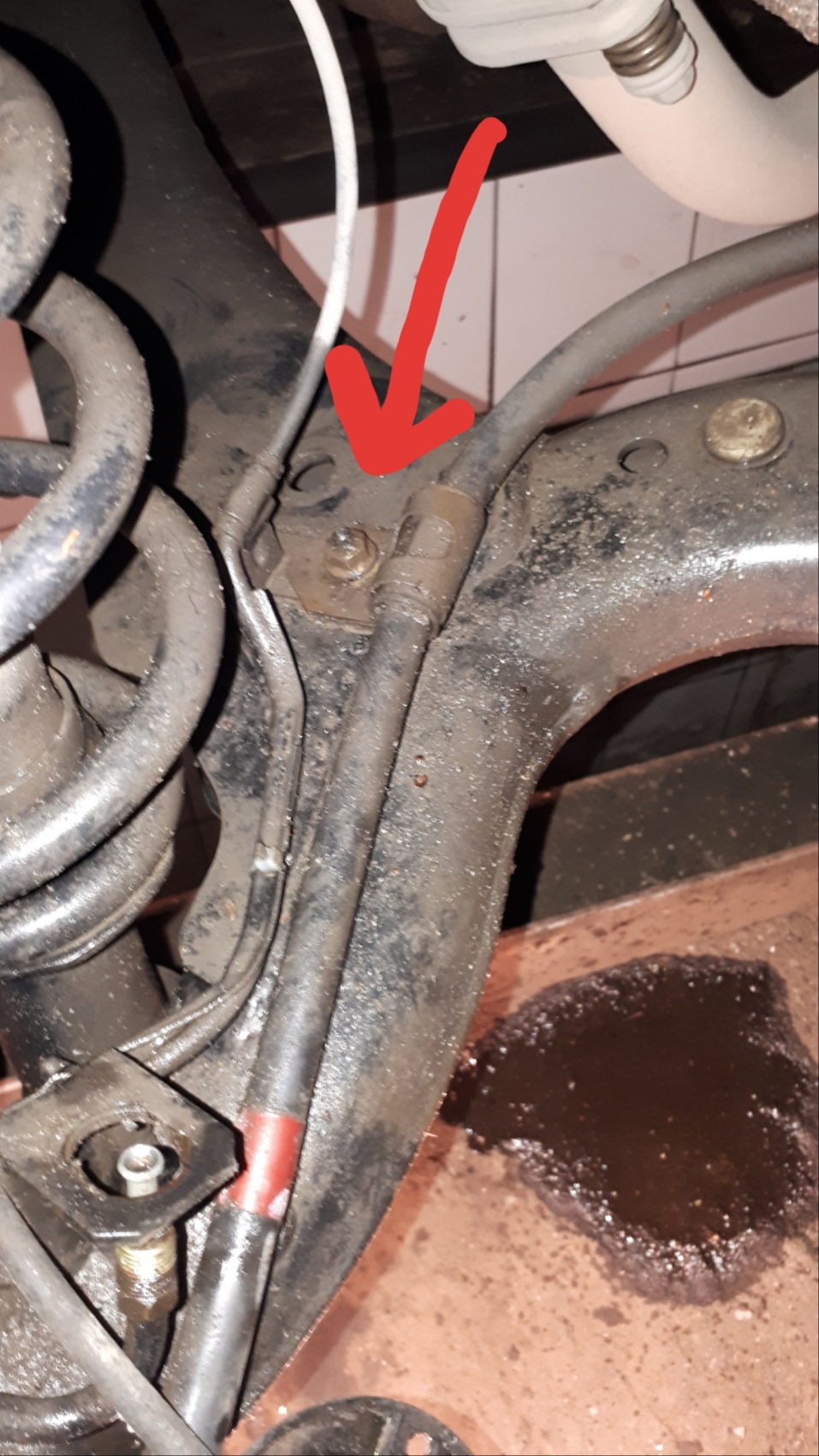

Откручиваем тормозной шланг (стоелочка). Он с двух сторон соединяет ступицы и тормозную трубку
20180507_093359.jpg [ 971.8 КБ | Просмотров: 20205 ]
И высвобождаем его отверткой от пластины, тоже в двух местах
20180507_093733.jpg [ 945.43 КБ | Просмотров: 20205 ]

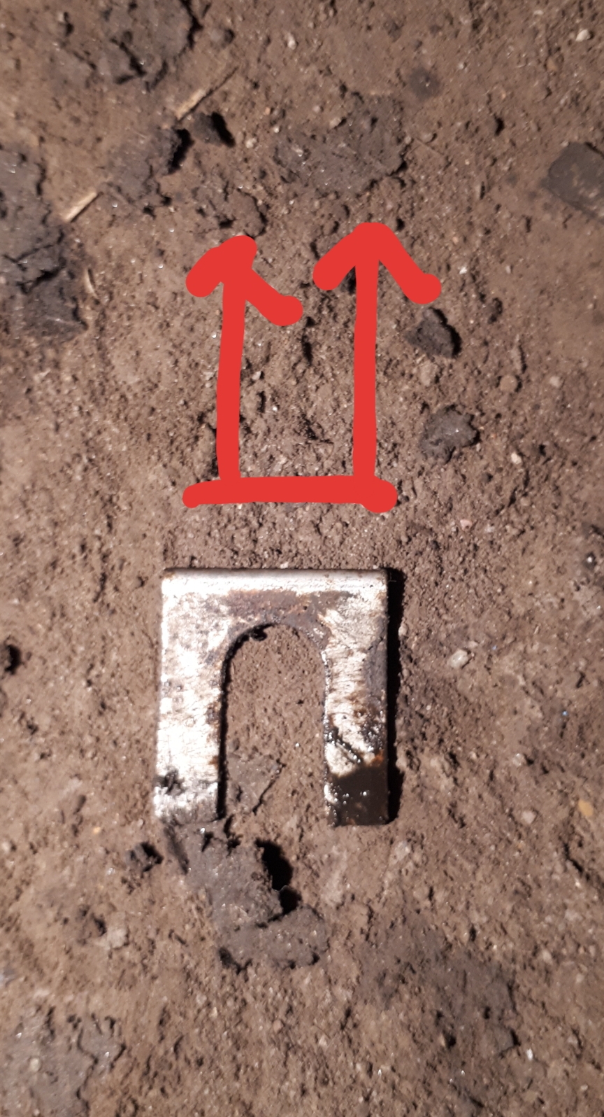

Вот так выглядит пластина фиксатор тормозного шланга.
20180507_093753.jpg [ 953.56 КБ | Просмотров: 20205 ]
Кстати, после всего процесса у нас высвободятся 2 такие в запас :smile:

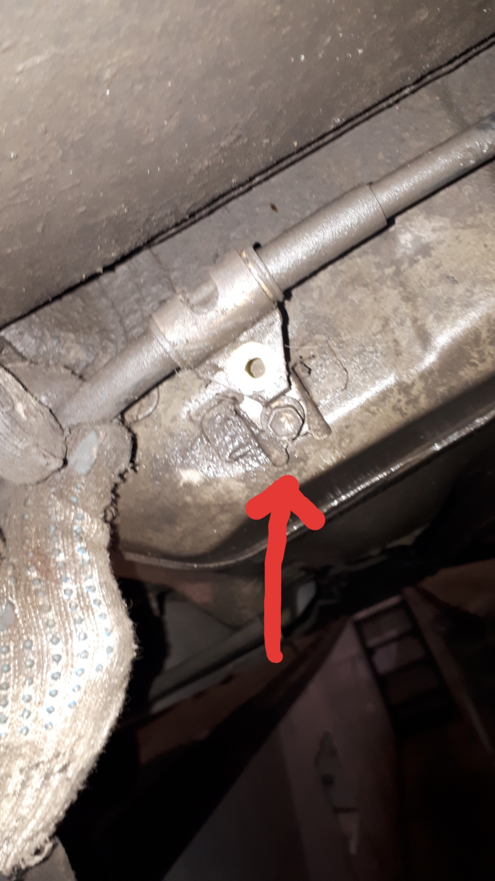

Откручиваем хомут крепления троса ручника и отгибаем его вверх освобождая сам трос
20180507_093825.jpg [ 921.06 КБ | Просмотров: 20205 ]

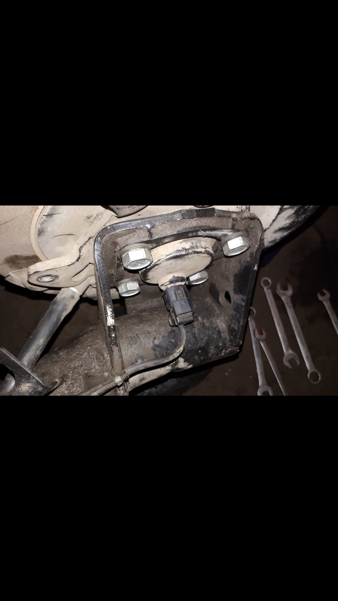

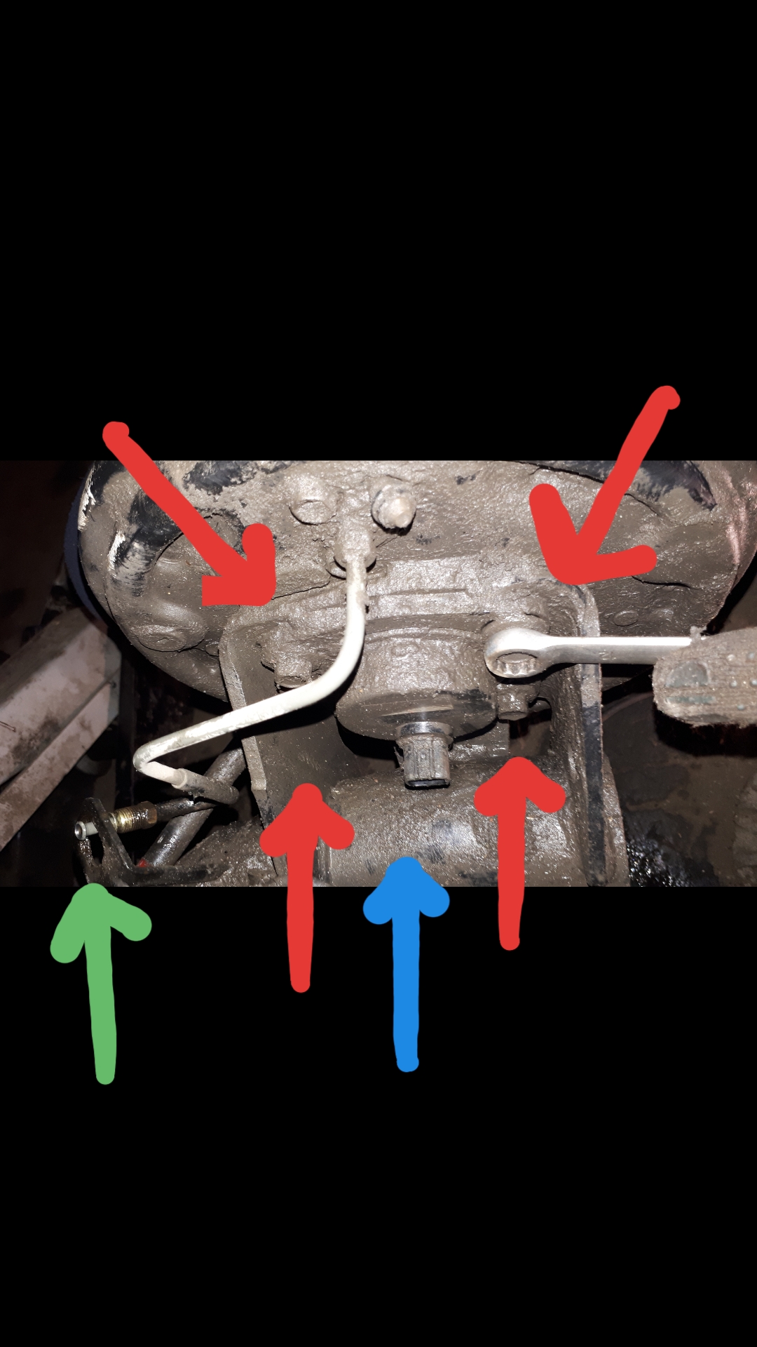

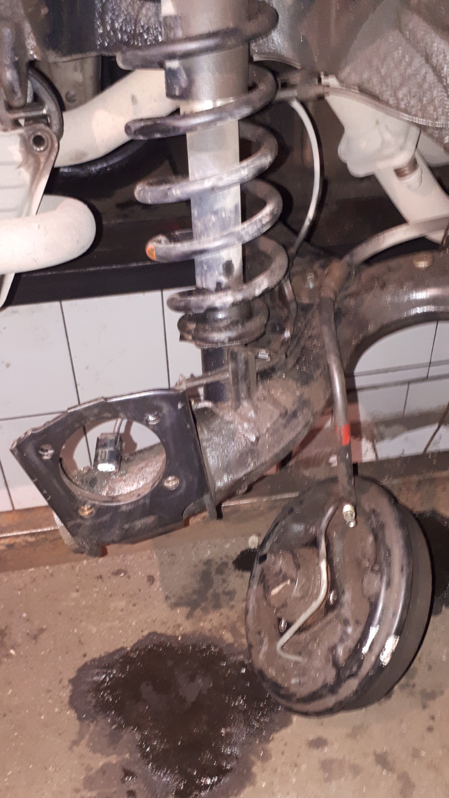

Дальше откручиваем 4 болта крепления ступицы, снимаем фишку ABS и тут еще показано зеленой стрелочкой второй конец крепления тормозного шланга
Добавлено спустя 5 минут 51 секунду:
20180507_092304.jpg [ 566.68 КБ | Просмотров: 20204 ]
Всё, ступицы можно снимать и переходим вниз в яму
20180507_093911.jpg [ 937.47 КБ | Просмотров: 20204 ]

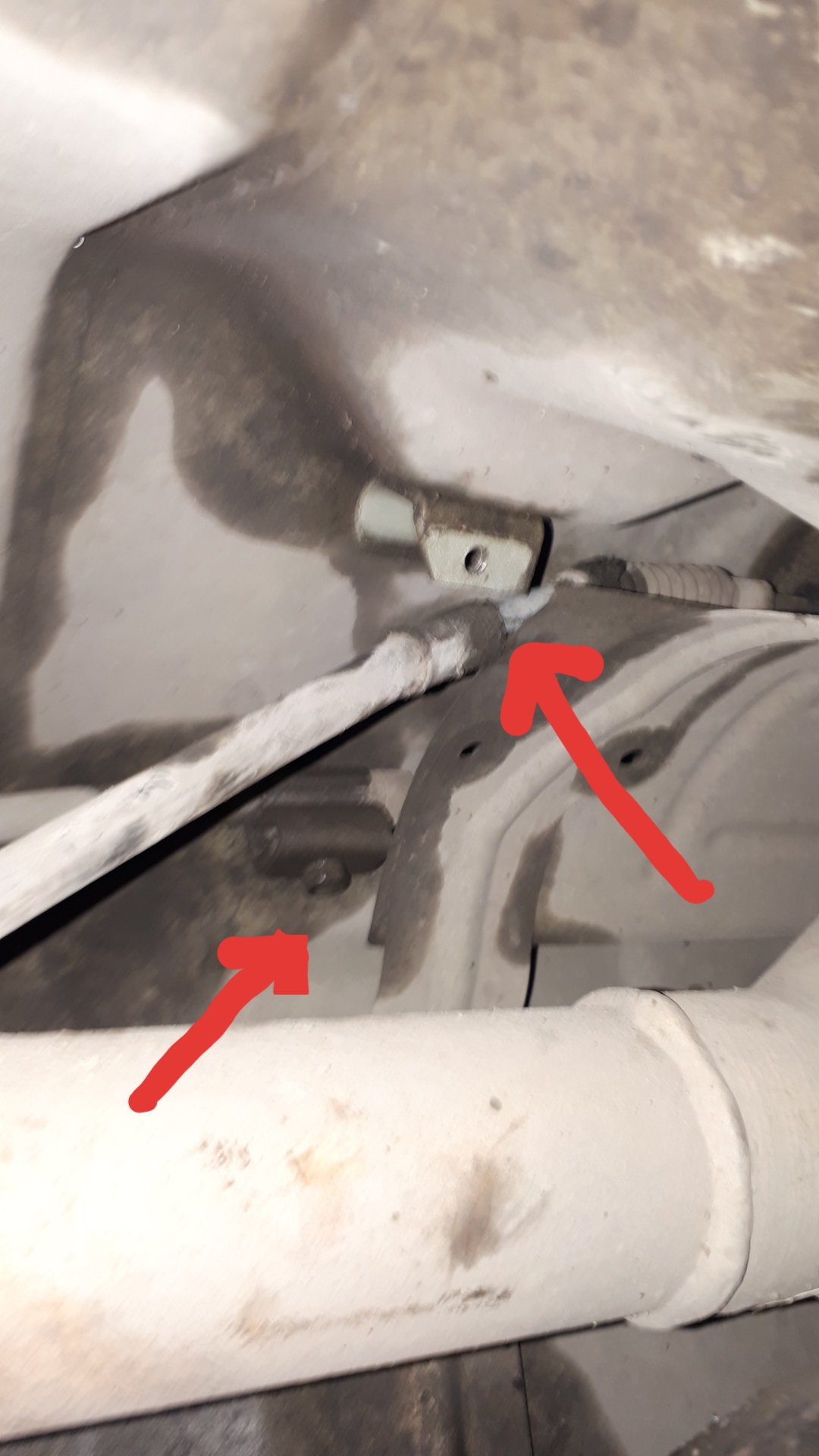

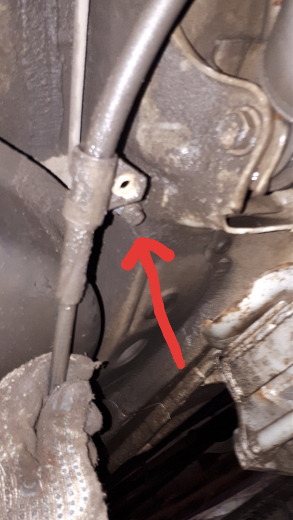

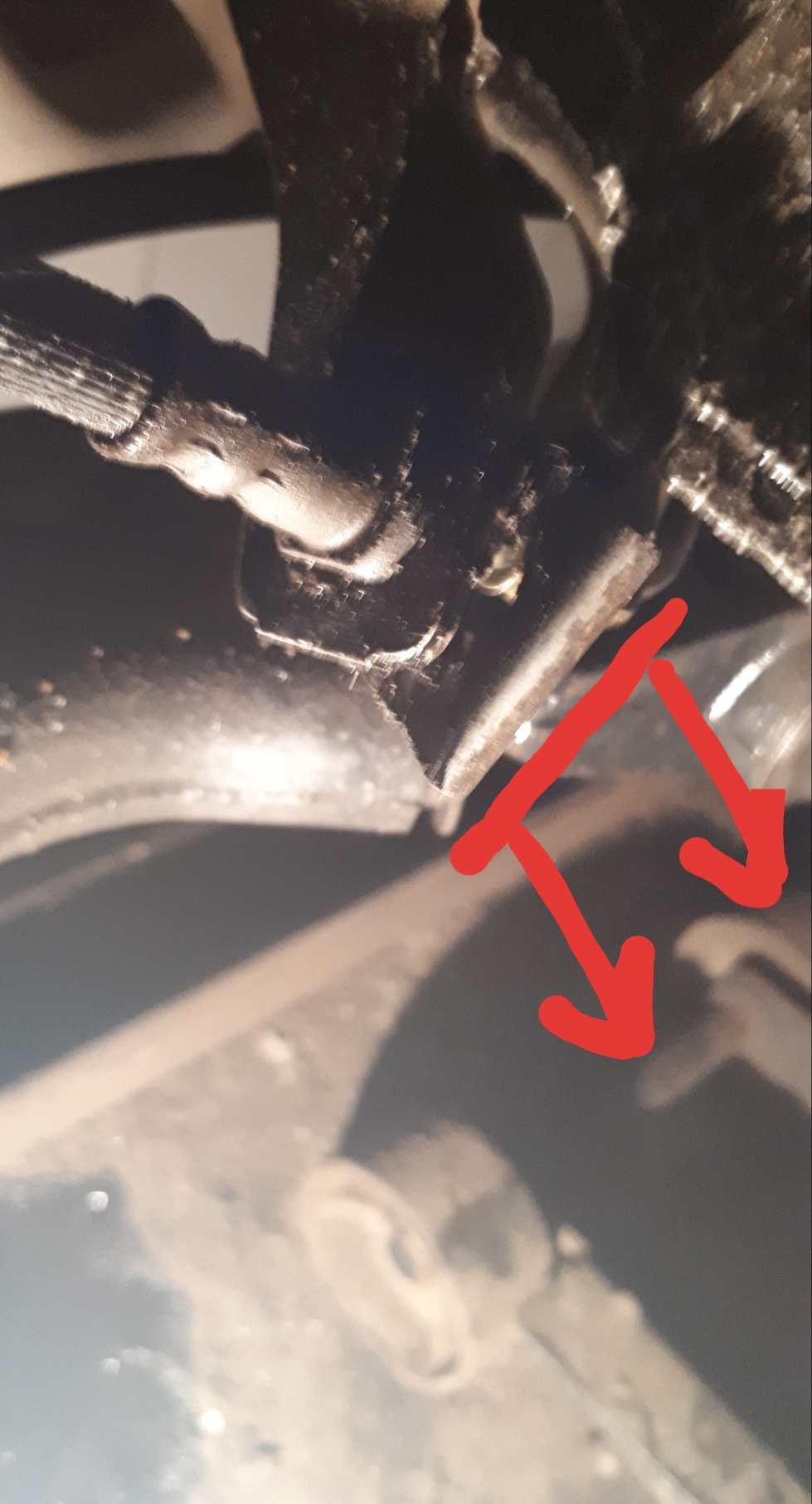

В чем откручиваем крепление троса ручника в двух местах, всё удобно, ни каких сложностей нет
20180507_093932.jpg [ 855.58 КБ | Просмотров: 20204 ]
20180507_094003.jpg [ 922.38 КБ | Просмотров: 20204 ]

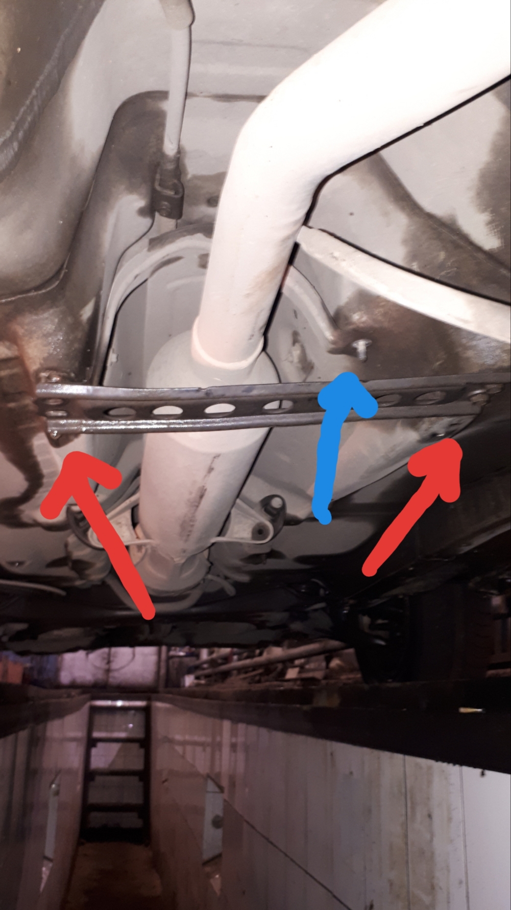

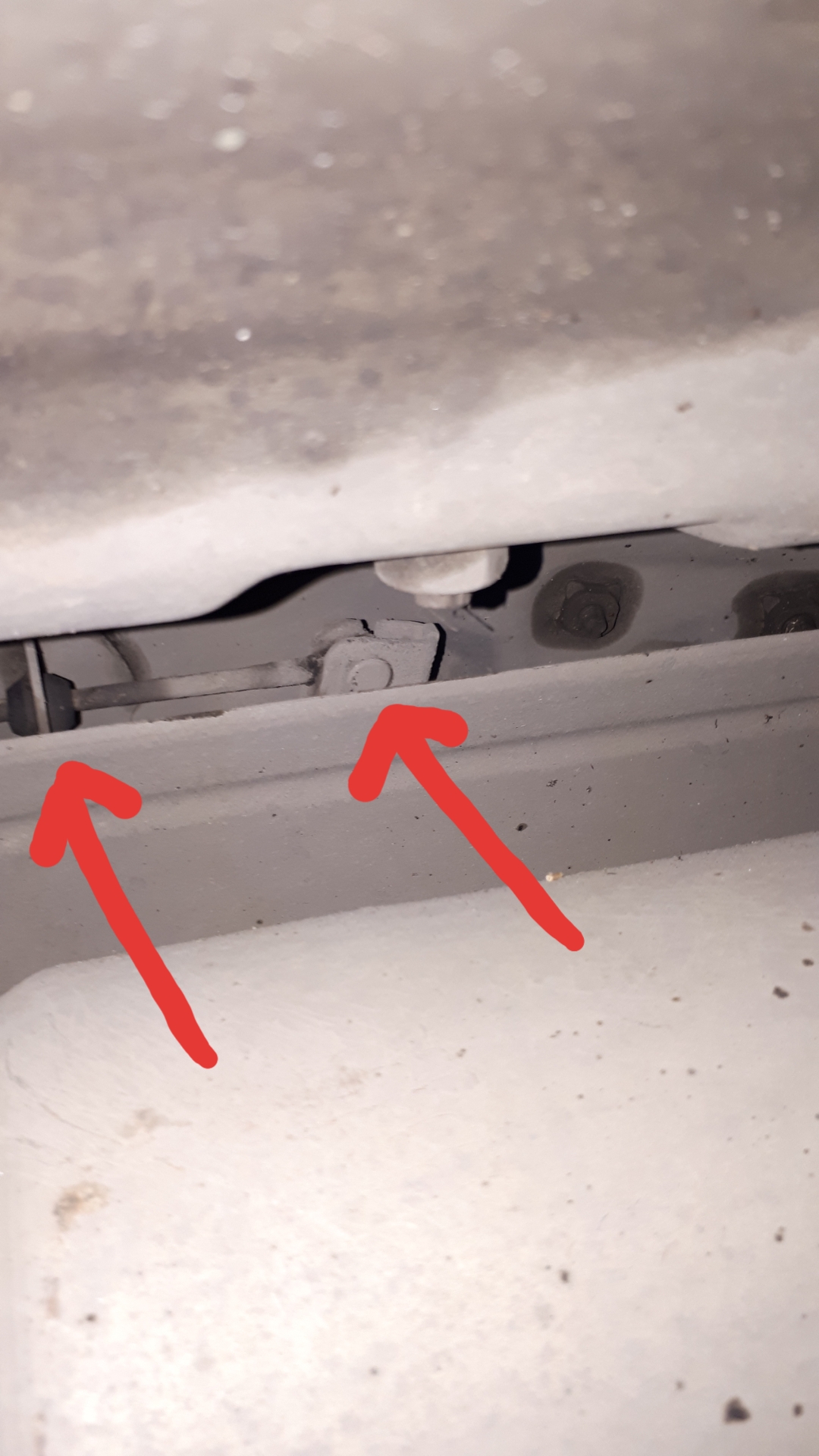

Откручиваем крепеж троса у разветвители. Не уроните болтики
20180507_092412.jpg [ 879.33 КБ | Просмотров: 20204 ]
Добавлено спустя 16 минут 25 секунд:

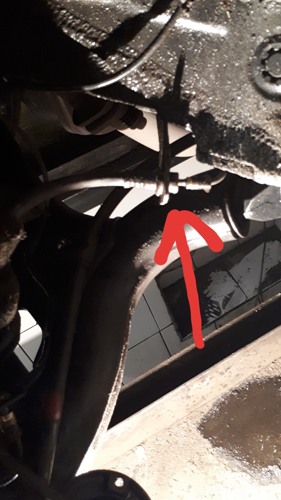

Чтобы было удобно высвободить трос откручиваем поперечную планку и защиту. Отодвигаем её в сторону, полностью снимать нет необходимости и тем более откручивать глушитель
20180507_094042.jpg [ 785.48 КБ | Просмотров: 20203 ]
Высвобождаем трос ручника, для этого выводим кольцо пластиковое из скобы и поворачивая трос вытаскивали его из делителя
20180507_092439.jpg [ 823.66 КБ | Просмотров: 20203 ]

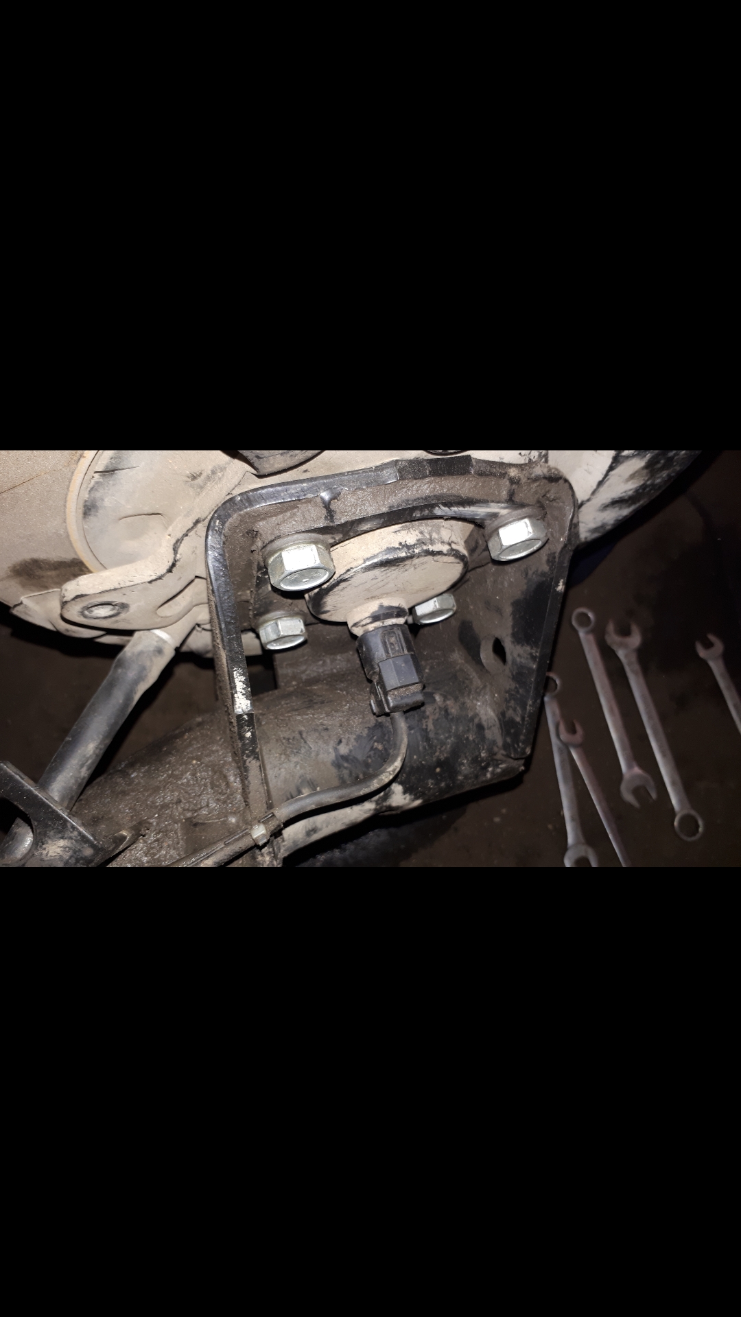

Ну всё, вытаскиваем все эти кишки уже через верх, проталкиваем новые детали прикручиваем ступицу, купите болты на 1 см длиннее ваших и шайбочки с граверами
Screenshot_20180507-091924_Gallery.jpg [ 475.87 КБ | Просмотров: 20203 ]
одеваем фишку на abs ни чего резать, скручивать не нужно и производим сборку обратную порядка разборки.

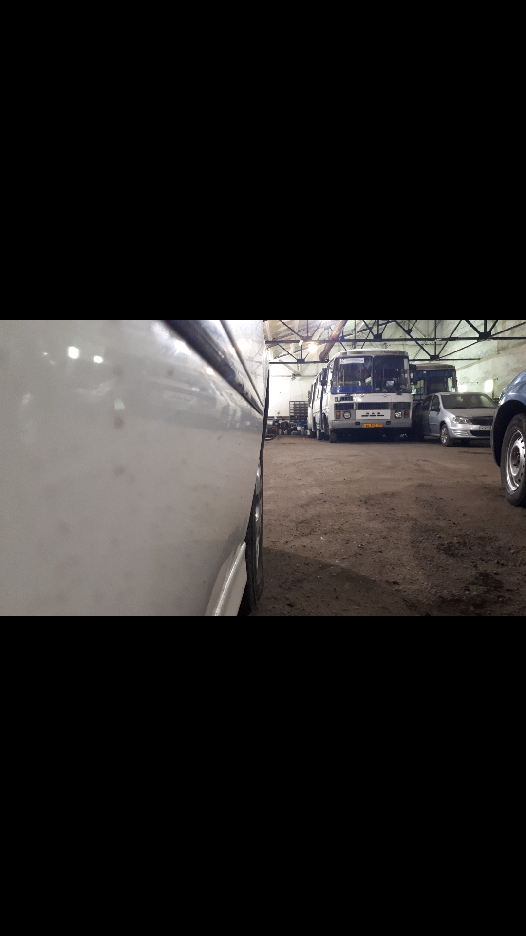

Ну и на последнем фотография выноса колеса с дисковым тормозными механизмом. По моему мнению вылет увеличился буквально на 0,5 см с каждой стороны, это обусловлено конструкцией ступицы.
Screenshot_20180507-091949_Gallery.jpg [ 439.22 КБ | Просмотров: 20203 ]
