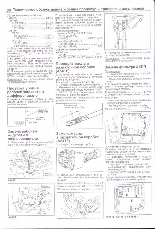

загуглим по запросу "тип смазки дифференциала АКПП 140 тойота":
Цитата:
Сомневаюсь что в коробке есть сальники на дифф. Отсюда дехрон частично перемешиваться наверное будет с тем что залито в коробку. Поэтому лить ТОЛЬКО одну жижу, и никакое масло не советую. ИМХО!!!
Цитата:
мне залили Dexron II, 1.2 л, до заливной пробки (сказали так). Надо бы проверить. A140E коробка.
ОФФ: Лошары на СТО, бля. Говорю, надо в коробке и главной паре сменить жижу. Мне: там только в коробке меняется, всё едино типа у вас. Иди смотри, говорю. Ладно, нашёл он 2 пробки. И спрашивает у другого - чё лить? Другой ему: трансмиссионнку лей! Я им: не ипите моск, там тоже Dexron надо. Ладно, слил первый чел, убедился, что Dexron. Жижа ещё с Япии. И в книге напИсано, что Dexron II or III. Вывод: надо книги читать и учить матчасть, чтоб не устосали "мастера" кривыми руками даже исправные агрегаты, не говоря уже про ремонт.
Цитата:
АКПП A140E имеет раздельную полость дифф(главной передачи) и соответсвенно свою заливную и сливную пробку. АКПП и дифф соеденяет вал который приводит в движении шестерни диффа, так вот на валу стоят 2сальника в обойме, т.е Жидкость АКПП и диффа несообщаются!!! В случае если сальники прохудятся, то АТФ АКПП будет литься в дифф и далее наружу через сапун диффа который сверху на диффе видно открыв капот...в дифф по мануалу льют декстрон 2 или 3, но вот по тех-им бюллетеням которые рассылаются для диллеров рекомендуется для наших авто GL-5(специально разработанная жидкость для гипоидных передач), а вот
АТФ это впервую очерь гидравлическая жидкость. Но я непослушал этих рекомендаций и залил декстрон3 то что и в АКПП. Объем диффа 1,8литра.
Цитата:
лить ОДИНАКОВУЮ жидкость с коробкой ! ибо там хоть сальник и есть между коробкой и дифом, но проверить его целостность анриал. Если сальнику кирдык то жижка может перемешиваться.
Цитата:
Ребята, ну не рассчитан ДЕКСТОН на такие нагрузки. Дифф., 140 коробки построен так, что его угловые передачи имеют имитацию дифференциалов повышенного трения. Нагрузка на сателлиты такая, что DEXTRON, не оставляет масляной пленки в месте контакта. Потому 140 и 540 коробки имеют раздельные корпуса. Декстрон актуален только если работает под давлением или с другими типами подшипников..
http://www.camry-club.ru/forum/archive/ ... 13623.html
http://forums.drom.ru/toyota-camry-vist ... 84-p2.html

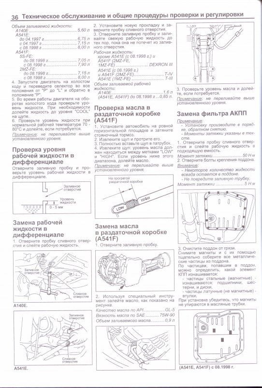

untitled.jpg [ 128.09 КБ | Просмотров: 7253 ]
это скрин уже из 4й книги от Автодаты, в которой пишут имено про дикстрон 111 в дифференциале АКПП А140....почему ваши сомнения не развеиваются?!)) Или вы считаете, что переводчики могли ошибиться с переводом декстрон с 75W80?
Как бы все логично, чтобы при выходе из строя сальника на вале жижа из АКПП могла безболезнено для редуктора соединяться с жижой редуктора. Иначе бы при смешивании декстрона с 75W80 получилась бы мульда, АКПП сгорела от низкого уровня жидкости и дифф заклинило без жижи. А декстрон в диффе, тк япы подогнали параметры его работы под смазку декстроном.

Да почему упрямые :lol:
Просто как то "очкую я Славик" Мне Dextron3 залили,ну я на всякий пожарный и почитал тут да там(ну и тут порассуждал)Значит смена отменяется. :wink:
