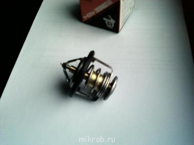

это вы о каком то другом двигателе говорите....может, а даже уверен, что такие есть!
а вы в руках держали термостат на 4S, 3S, ZZ...? нет там никакова реле! все механическое по дедовски. И проверить его можно снятием или на ощупь по патрубкам...а определить начало открытия не снимая сложновато.
Комментарий к файлу: TAMA made in japan
термостат 3S-FE.jpg [ 42.62 КБ | Просмотров: 1286 ]

я сравнил принцип работы термостата с термореле. Впрочем вы можете оставаться при своем мнении.

Не вводите людей в заблуждение,нет никакого термо-реле в термостатах на наших машинах.
Хотя есть термостаты с электроным управленим
Термостат с электронным управлением для автомобильного двигателя, содержащий корпус с каналами подвода охлаждающей жидкости от двигателя и отвода охлаждающей жидкости к насосу через байпасный канал и к радиатору через радиаторный канал, а также дисковый клапан, состоящий из установленных в корпусе неподвижного диска и подвижного запирающего элемента, в каждом из которых имеются окна для прохода охлаждающей жидкости.
При этом подвижный запирающий элемент поджат к неподвижному диску пружиной и имеет возможность поворота от приводного валика, связанного с электроприводом[/color], до частичного или полного совмещения окон неподвижного и подвижного запирающего элемента, отличающийся тем, что в неподвижном диске выполнено n окон, имеющих форму усеченных секторов с угловой величиной , радиально и равномерно расположенных на плоскости неподвижного диска, причем одно окно сообщено с байпасным каналом, а остальные - с радиаторным каналом, а подвижный запирающий элемент выполнен в виде радиально несимметрично расположенных лепестков в количестве (n-1) в форме секторов, образующих окна в виде прорезей, при этом один из лепестков имеет угловой размер
А остальные лепестки - угловой размер , где - полный рабочий угол поворота подвижного запирающего элемента, причем >, при этом одно из окон неподвижного диска, сообщенное с байпасным каналом и взаимодействующее только с лепестком с угловым размером подвижного запирающего элемента, в одном из крайних положений подвижного запирающего элемента сообщено с каналом подвода охлаждающей жидкости, а остальные окна неподвижного диска, сообщенные с радиаторным каналом и взаимодействующие со всеми лепестками подвижного запирающего элемента, сообщены с каналом подвода охлаждающей жидкости в другом крайнем положении подвижного запирающего элемента.
 Заголовок сообщения: Re: Дубак в машине
СообщениеДобавлено: 28 дек 2012, 11:48
да что вы привязались к этому реле! человек просто образно сравнил работу реле с термостатом, предполагая то, что термостат, как и реле срабатывает "на раз". т.е. имеет 2 положения - открыт-закрыт. и не более того.
