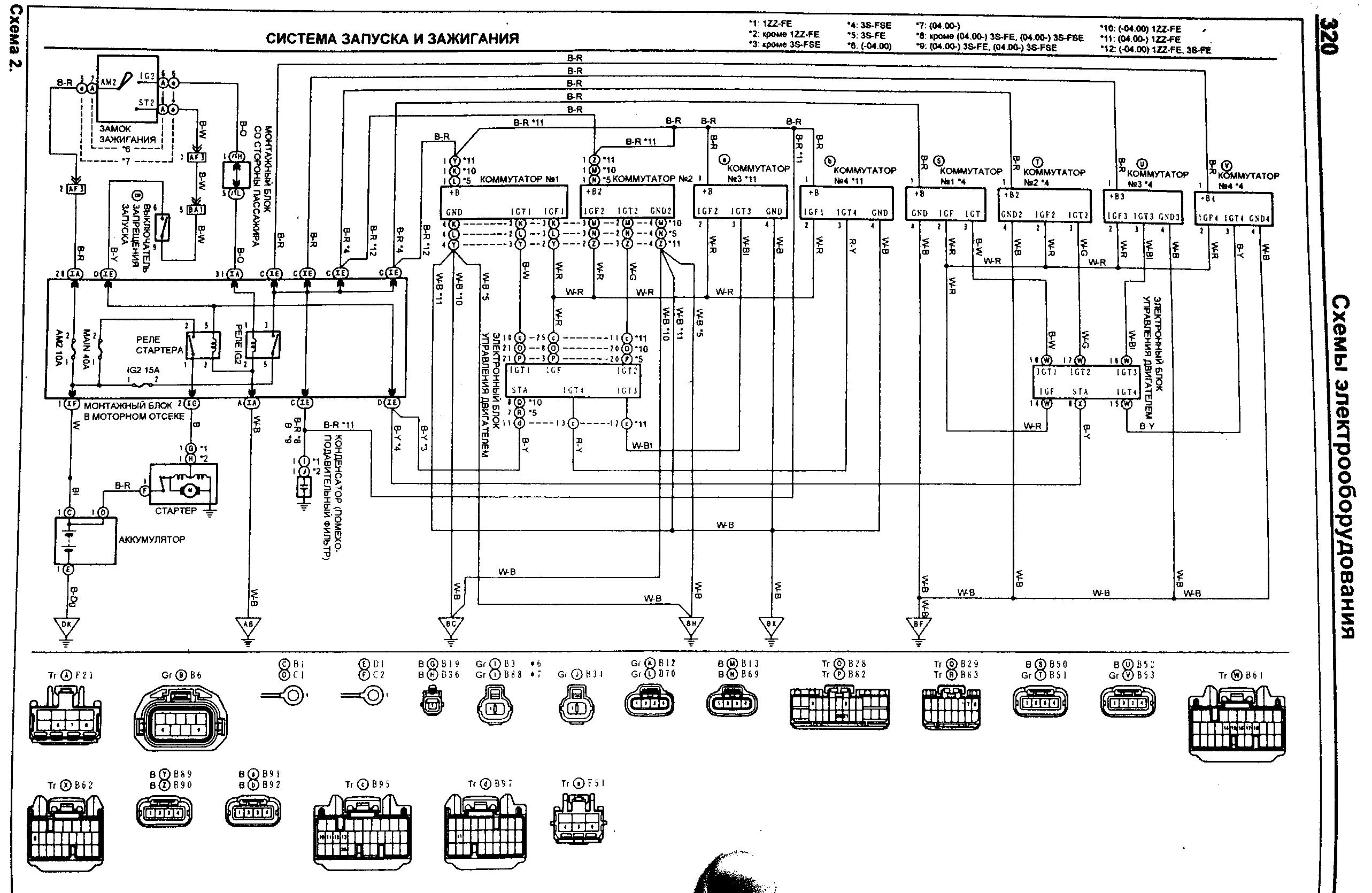

пожалуйста может есть у кого подробная схема на замок зажигания виста св 50 2003год для подключения сигналки старлайн б9.а то вроде бы все подключили а с автозапуска не заводиться стартер крутит все горит а толку нету.с ключа все заводиться нормально подскажите пожалуйста

Вот схема из руководства. Проверь срабатывает ли реле IG2 во время запуска от сиги.
система запуска и зажигания.JPG [ 618.06 КБ | Просмотров: 188052 ]

там два провода с зажиганием-вы повесили не на тот.

Похоже, что действительно не все IGNы запитали. А не может ли еще в ключе быть чип? (Штатная «противоугонка» – иммобилайзер , 2003г.в как никак). Надо попробовать оставить ключ в замке зажигания в выключенном состоянии и попробовать запуститься с брелка. А еще не грех почитать инструкцию по сигнализации, там может так быть, что в момент прокрутки стартера один IGN отключается.

спасибо большое сейчас заводиться но возникла другая проблема по будильнику не заводиться
