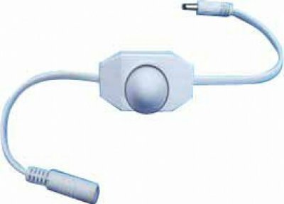

думаю можно в качестве регулятора плавного нагрева использовать выключатель типа "диммер". подобные ставят например на прикроватные светильники
на моей ЖАРЕ что-то подобное
20628-83139.jpg [ 9.4 КБ | Просмотров: 1272 ]
i.jpg [ 6.98 КБ | Просмотров: 1272 ]
