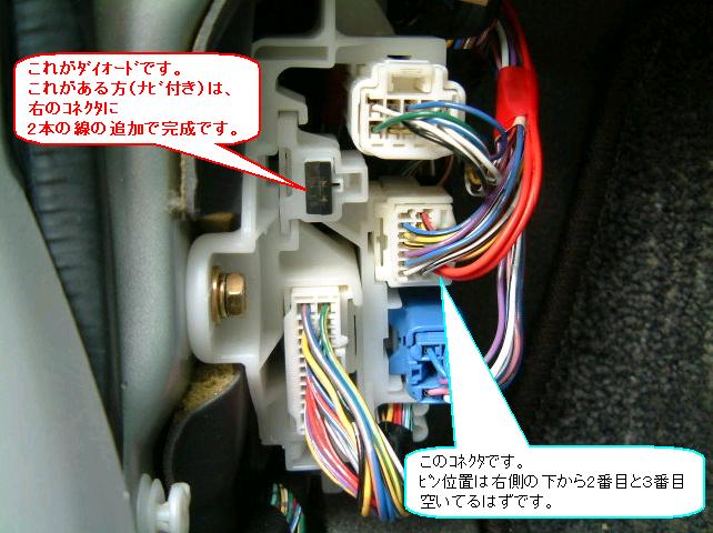

Итак, актуатор и кнопку поставили. Теперь нужны провода и схема подключения. Тут новая задача: как сделать так, чтобы багажник можно было открыть только когда надо, а не любой желающий мог это сделать? Для этого снова обращаемся к первоисточнику идеи - Mazda3. Там багажник с кнопки открывается лишь в том случае, когда машина открыта. При закрытии машины с помощью ЦЗ, багажник перестает открываться с кнопки. На ARDEO я так понимаю тоже самое. Отлично, теперь у нас есть видение того, как это должно работать. А как же это сделать? Для этого потребуется поляризационное реле. Я выбрал следующее:
https://www.chipdip.ru/product/nrl708a-1c-12-s
Подключив один его общий контакт на 12V(контакт 3), а катушку к центральному замку получаем, чо при открытии ЦЗ 12V будет на одном из выходных контактов, а при закрытии ЦЗ на другом выходном. (контакты 4 или 6 в документации реле)
Реле я расположил за пластиком слева от ног пассажира. Там как раз есть провода на ЦЗ левой передней двери, к ним я и подключился. Цвета проводов не помню, схемы в помощь.
Вот в этом месте поставил реле и подключился к ЦЗ:
От данного реле протянул провод питания (12V) до актуатора. Другой контакт актуатора через кнопку замыкается на массу (взял где-то под болтом в крышке багажника). Также реализовал возможность дистанционного открытия с сигналки: "минусовый" провод актуатора помимо кнопки может быть притянут на массу сигналкой через обычное реле.
