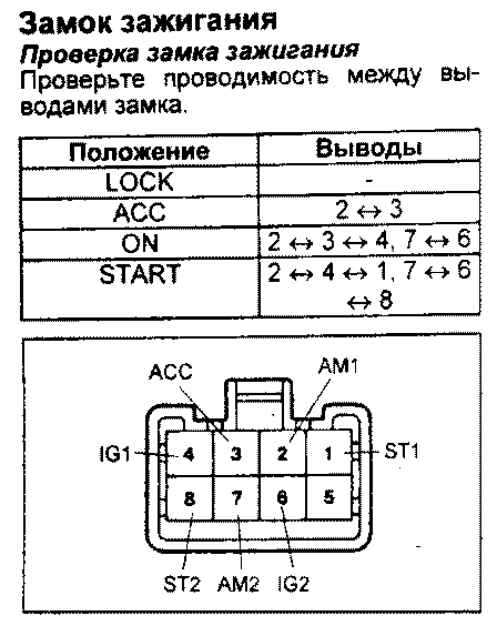

Подскажите, что можно сделать, у меня оч большой ток утечки. Кузов 55, мультивижна нет, только борткомпьютер. 2 нештатные магнитолы, подключены вместо штатной, через замок зажигания, СД-ченджер нештатный подключен не знаю как, но тоже через замок зажигания и включается-выключается вместе с зажиганием. Сигнализация. Электрик померив мультиметром сказал,что утечка около 0.5А, что сигналка почти ничего не жрет, езжай в сервис или сам ищи, но и в сервисе врятли помогут. Сегодня проверял сам, при закрытых дверях и нажатом концевике капота,ключ вытащен, -0.45А. С товарищем сегодня стали выдергивать по очереди предохранители, но на концевик не нажимали и дверь пасс. была открыта, лампочки при этом никакие( в бардачке, салоне, багажнике и т.д.) соответственно не горели, ключ вынут. Ток утечки при этом показывает 0.7. Опытным путем установили что изъятие 2-х предохранителей его снижает не зависимо друг от друга до приемливого значения. 1- предохранитель 30А CUT ( не знаю для чего он )под капотом на 0.2А и 2- предохранитель 20А АМ1 (замок зажигания?) за бардачком на 0.4А. Кстати на сайте он пронумерован №21 а у меня в машине № 24 хотя находиться там же 3 сверху в правом ряду.

Смотри АМ1 при выключеном зажигании на нем ниче не должно быть, чтото подключили не так или замок барахлит.

Смотрели при вытащенном ключе. А что может быть не так с самим замком?
Я имею в виду, что при выключеном замке на АМ1 нагрузки быть не должно и поэтому, если его вытащить ток потребления не должен меняться. А если ток меняется даже при выключеном замке, значит либо подцеплен какой-то потребитель после преда АМ1 но до замка, либо замок гдето коротит. Проверяй замок: сдергивай разъем и цешкой сравнивай показания по таблице.
Кстати странно, почему не заметили изменение тока при снятии преда ALT 100А под капотом, ток должен был меняться аналогично преду АМ1.
