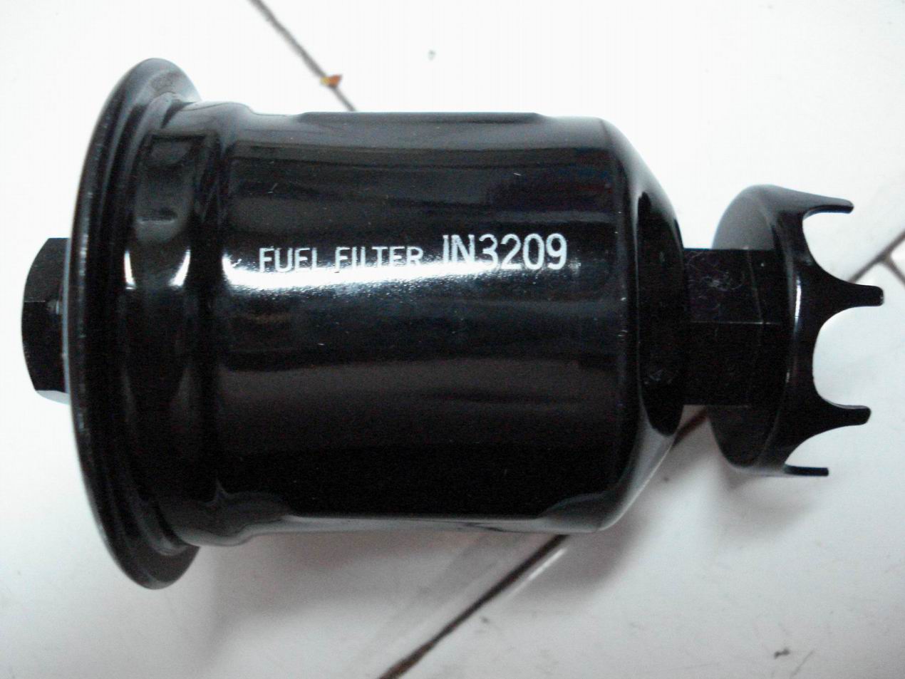

Кто скажет где на Ардео фильтр грубой очистки? С машиной дали вот такой-но кажется это не наш. А наши номера какие?
DSC03904.JPG [ 156.29 КБ | Просмотров: 716 ]
DSC03905.JPG [ 116.95 КБ | Просмотров: 717 ]

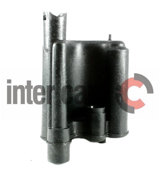

По моему на ардео фильтр грубой очистки стоит на насосе в бензобаке в виде сеточки, а на фотке фильтр тонкой очистки он тоже встроен в корпус насоса номер: B32070PR Japan Cars, но это аналог на existe. Себе такой не ставил не знаю как он в работе.
B32070PR.jpg [ 29.62 КБ | Просмотров: 719 ]

Правда в верхнем посте. Грубая очистка - сетка в баке, тонкая - фильтр в баке. Он с насосом в сборе. Меняется легко. Сама подготовка (снятие сидений, откупорка лючка) дольше.
