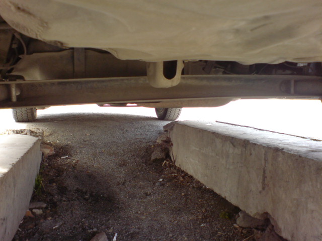

Вот он, с зеленой меткой справа :)
a_01.JPG [ 135.06 КБ | Просмотров: 1398 ]
Камри 2015 г. 6AR-FXE.

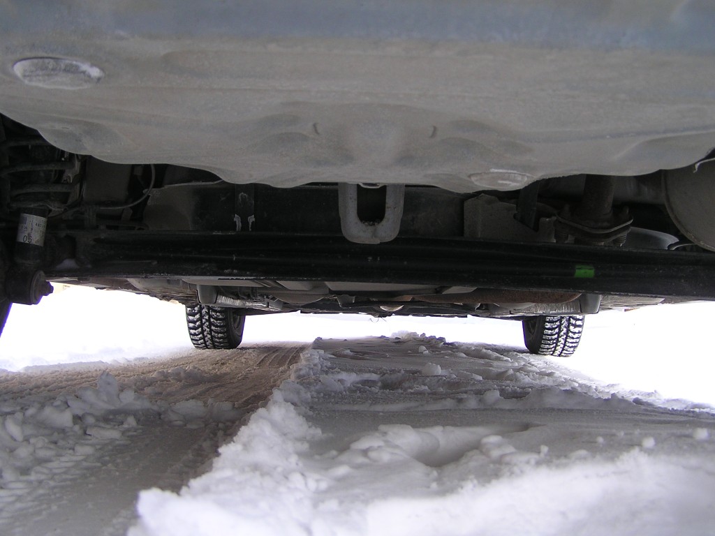

Вот так я выгляжу сейчас...
DSC00471.JPG [ 71.44 КБ | Просмотров: 1385 ]
