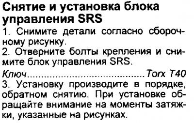

Djindos писал(а):
замерил сопротивление, 0.8кОм, получается что в пределах допустимого
Откуда инфа?
Безымянный.png [ 52.8 КБ | Просмотров: 1798 ]
Безымянный.png [ 22.34 КБ | Просмотров: 1798 ]
 Отправить email
 Заголовок сообщения: Re: Индикатор Airbag мигает!? Как стереть кода ошибок SRS?.
СообщениеДобавлено: 24 ноя 2014, 11:32
Сообщения: 429
Откуда: Регион 65
Репутация: 241
553 писал(а):
Должен под торпедой быть
Благодарю. Я почему то думал что за бардачком..
553 писал(а):
Откуда инфа?
Инфа от гугла, и не является достоверной.
Вот например http://www.vitz.ru/forums/index.php?showtopic=8662
Даже если второй датчик, на который при самодиагностике комп не ругается, выдаст такое же сопротивление, мне кажется это не означает, что первый датчик рабочий. А вообще не понимаю как по сопротивлению определить можно работоспособность датчика, там внутри наверное целые схемы... Прозвоню проводку до датчика, если все Ок, поеду покупать другой датчик, на разборках у нас по 1т.р. за штуку..
