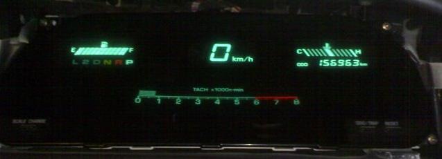

всем привет, такая проблема появилась. toyota vista sv33 1993 г. одометр все остальные датчики работают кроме спидометра постоянно на нуле, в чем может быть проблема? спасибо
Комментарий к файлу: вот такое табло у меня
af3d0b4s-960.jpg [ 24.22 КБ | Просмотров: 18165 ]

Датчик скорости смотреть.

О машине: sv33
а где он? прост вообще не шарю в этих делах, но руки растут откуда надо :smile:

На 30ке по моему вообще трос стоит, а если счётчики тикают, он целый и вращается. Видимо сам щиток (спидометр) неисправен . Редкая панелька, красиво светится :smile: . А замки дверей после 20км/ч защелкиваются? OD на ходу не мигает?

щас вот пока ездил по городу ожила зараза но вот только скачет как попало то 47 то 1 то ну вообщем каша от 25 км/ч автом. закрываются да, од ничего не мигает. вчера началось то ли от холода -37 на улице было вообще не понятно

А счётчик правильно считает, или тоже как попало? Если трос рывками вращается такое может быть.

рывками то 0 то 37 то 3 то 41 всяко разно. вот именно я не понимаю там трос или что то другое потому что табло электронное фотка сверху там видно какое оно у меня, только спидометр так глючит, бенз, температура, одометр, тахометр все правильно показывает

Предлогаю подкинуть простой щиток не подключая ничего кроме тросика спидометра. По стрелке будет видно сразу есть рывки или нет.

надо щиток снять и просушить, скорее всего конденсат, или пропайки сели.
