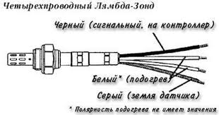

Для нормальный работы датчик кислорода должен иметь температуру не ниже 360°С, поэтому для быстрого прогрева после запуска двигателя в него встроен нагревательный элемент.
Контроллер постоянно выдает в цепь датчика кислорода стабилизированное опорное напряжение 0,45±0,10 В. Пока датчик не прогрет, опорное напряжение остается неизменным. При этом контроллер управляет системой впрыска, не учитывая напряжение на датчике. Как только датчик прогреется, он начинает изменять опорное напряжение. Тогда контроллер отключает нагрев датчика и начинает учитывать сигнал датчика кислорода.
лямбда-зонд.jpg [ 9.99 КБ | Просмотров: 3099 ]
