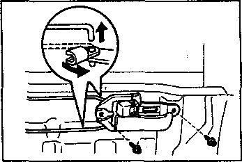

снимается только с замком, без снятия замка моторчик не реально открутить. снимается в принципе не сложно, нужно открутить один болт которым прикручен моторчик и три винта замка, затем открутить внутреннюю ручку от двери чтоб можно было двигать замок, потом отсоединить все тяги(от замка) - поворотом против часовой стрелки клипса отщелкивается от тяги и можно спокойно вытаскивать саму тягу (я сначала не додумался, сломал все клипсы) сначала от внешней ручки, потом от внутренней. затем вытаскивается замок в сборе с моторчиком(я вытащил просунув все это под направляющей стеклоподъемника из центрального отверстия в двери)
Комментарий к файлу: как снять клипсу
1334082100-1119.png [ 2.69 КБ | Просмотров: 5696 ]
