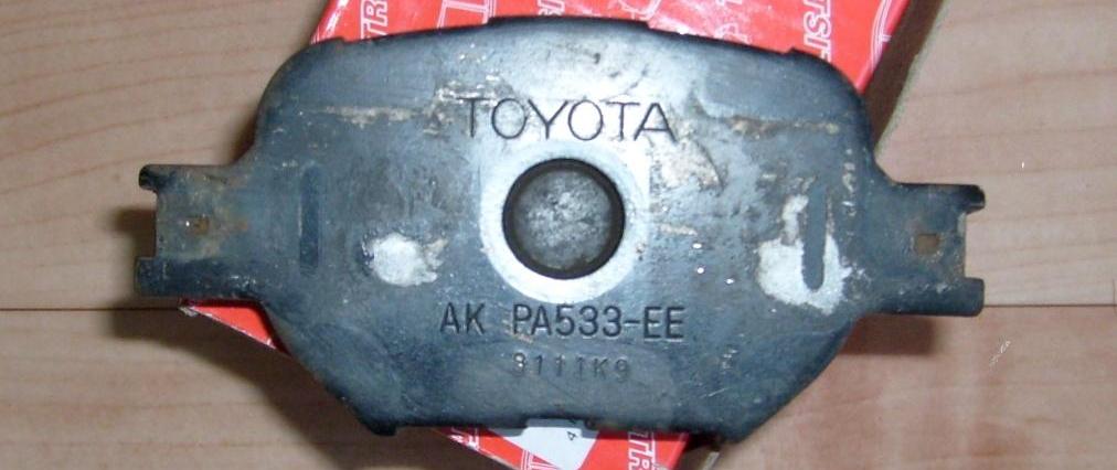

На всякий случай (может кому пригодится) т.с. для информации....
Впереди штатные (с завода\конвеера) колодки идут вот такие, смотреть можно в каталогах - проверено - они самые. Эти я снял со своей год назад и поставил такие же. На коробку не смотрите, подложил что под руку попалось...
Завтра буду менять колёсики и гляну состояние с пробегом =1год, отпишусь.
P.S. При установке снимал\чистил\дефектовал\красил суппорты и тормдиски передние. Смазывал спецсмазкой (синей) ТОЛЬКО: направляющие рамок суппортов (под чехлами\резинками) и пазы, куда вставляются пружины\пластины\фиксаторы тормколодок. ВСЁ остальное протиралось и зачищалось насухо, суппорты и рамки красились красной спецкраской. Больше никаких смазок\подмазок НЕ делалось.
С установки по настоящее время - никакого скрипа или иных звуков. Никакой чёрной пыли тоже нет.
Как говаривал один толковый мичман:
"...Что собрано руками - то работает с головоЙ!..."
А сами пластины не смазывал, а то некоторые советуют???
Хорь - 2,2, 4WD
 Заголовок сообщения: Re: Тормозные колодки... выбор, разные мнения и впечатления.
СообщениеДобавлено: 03 май 2011, 14:18
Сообщения: 656
Откуда: Краснодар
Репутация: 23
Смазывали мастера какой-то бело-серой фигней....
СообщениеДобавлено: 03 май 2011, 15:06
Нет, ни капли смазки - только зачищал и насухо протирал.
Пластины по своему устройству садятся плотно на колодку, так?, так. Но при этом НЕ намертво, значит принцип их работы уж точно не связан с движением относительно колодки, хоть вдоль хоть поперёк, так для чего их смазывать? Чтобы они каждый раз пригарали на смазке к разогретой колодке и каждый раз с матами отдирались при снятии? Чтобы они собирали пыль и песок? Так что ли?
:roll: :?: ...
Вот и я думаю, что пластины не нать смазывать. :?
