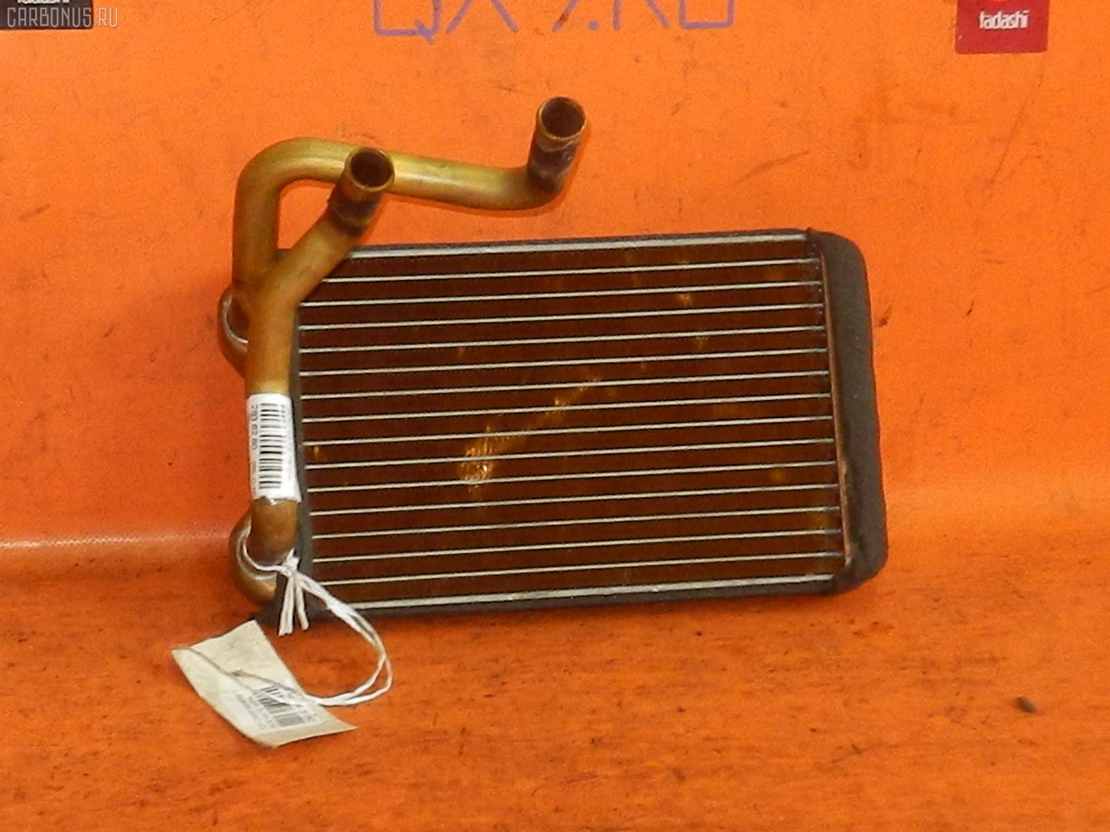

Ребята! Заказал с japancar радиатор печки на SV30, ждал 2 недели, а в итоге приехал на 40ку. А на улице уже -20, в машине 0. Ждать заново на 30ку, да и не факт что опять не обманут, я считаю бессмысленно. Можно ли "заколхозить" от 40ки? Я как понимаю разница только в трубках? (фото ниже). Опять же если пилить трубки, то в салон надо протаскивать резиновые патрубки, влезут ли они в штатное отверстие?
И еще один вопрос: если пустить по испарителю ОЖ, она нормально будет циркулировать? Есть у кого-нибудь такой опыт?
Извиняюсь если данные вопросы уже были подняты, поиск юзал, ничего не нашел.
Зачем шланги тащить через весь салон к двигателю? Отпили родные трубки чтоб см. 10 оставалось до радиатора. И от радиатора опили трубки чтоб торчали см.5. Да одень шланги и затяни на хомуты никуда не денется. В испаритель нечего подключать не надо. У 40-ки и так печка хорошо жарит, лично проверенно 2-а года юзал.
