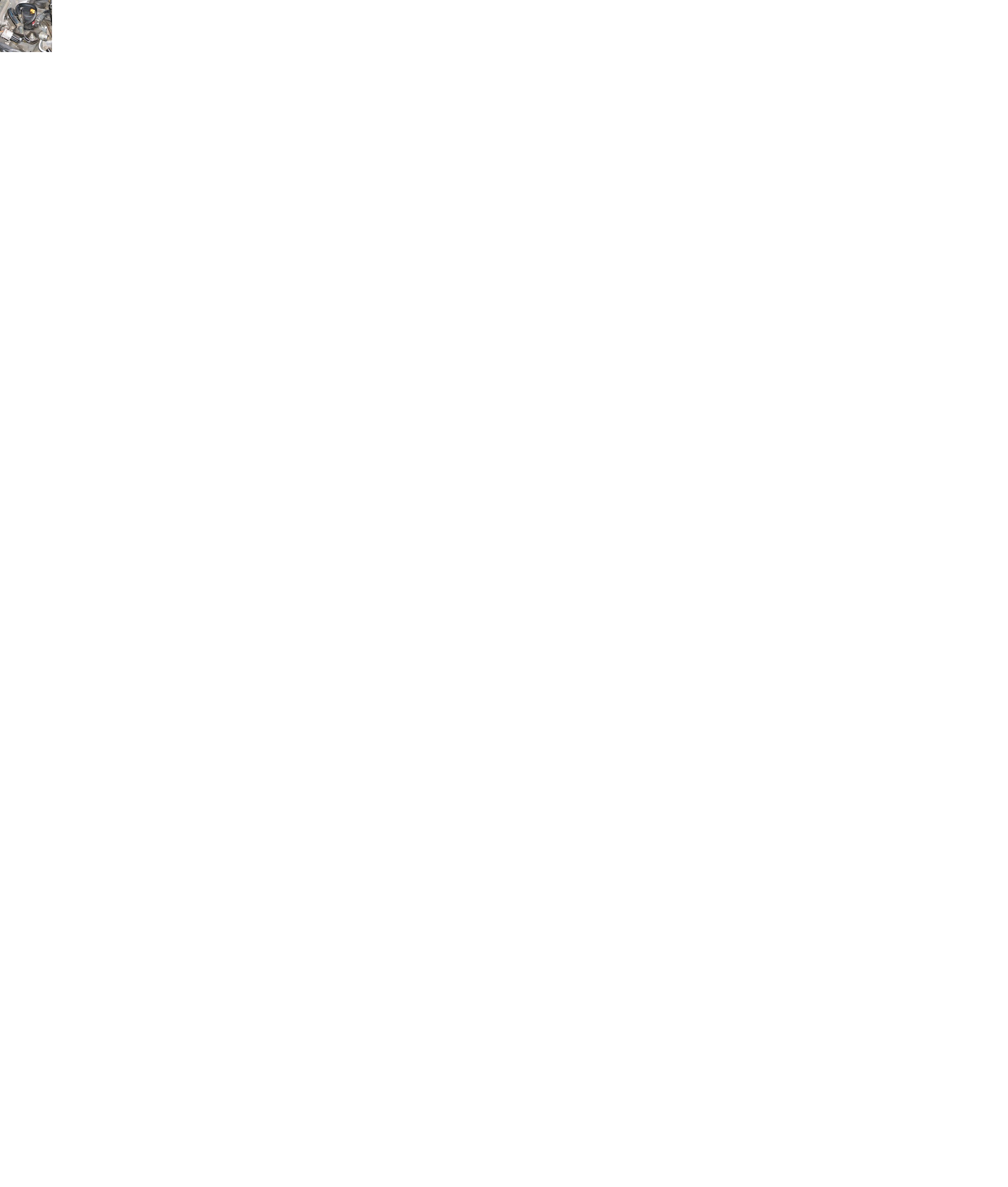

И так ребята после того как я сделал себя большое ТО.
Поменял ТНВД, фильтра, ремень ГРМ, помпу, все ролики, приводные ремни и все жидкости и машина перестала дергаться и есть много бензина и мотор можно сказать ожил.
Я поехал в путешествие.
Для начало я решил проехать от Москвы но Нижнего Новгорода и обратно так сказать пробную 1000 км, всё прошло удачно и машинка тронулась в путь Москвы-Киев-Крым (Симфирополь) и обратно должно было получиться около 4.5 тыс км. пробега. Доехала до Киева нормально, до Крыма тоже жару переносила хорошо, в Крыму тоже покаталась около 400 км и обратно тронулся. Одним словом я не буду писать, подробностях что именно произошла. Но проехав уже от Киева 250 км и до границы с РФ оставалась 70 км, у меня она встала. А получалась так, что мне через жопу поменяли ремень ГРМ, и там осталась какая-та пластиковая херня, которая расплавилась и попала между зубцов ремня ГРМ, и он провернулся, тем самым во втором цилиндре поршень ударил по клапану он развалился упал вниз в поршневую, и разбил всё что только можно, даже свечу зажигания мою новую оригинальную, плюс ещё лопнула гильза и пробила водяную рубашку, ну и все остальные клапана в цилиндрах тоже погнула. Сейчас у меня машина стоит в Беларуссии приехал из Киева в Гомель на эвакуаторе, где ставиться контрактный мотор, который я туда привез из Москвы. Мотор то вроде тот купил тоже 3S тоже D4 тольк, я так понимаю от тойты надина, там не много другой ТНВД и всё навесное, правда мне там всё поменяют коллектора датчики и разводку сделают.
Вот такая вот сложная история лучше не спрашиваете сколько мне вышло это путешествие в деньгу.
Могу предложить ТНВД на висту почти новый прошел всего около 5 тыс км покупал за 19500. И скажите пожалуйста где можно найти номер ТНВД на тойоту Нади.
СообщениеДобавлено: 04 окт 2010, 16:23
Зарегистрирован: 28 июл 2009, 03:00
Сообщения: 62
Откуда: Комсомольск-на-Амуре
На наде тнвд один в один с нашим!!!!!! :lol: Проверено!!!!
Vista Ardeo 1998 SV50G-BWSMH 3S-FSE
СообщениеДобавлено: 04 окт 2010, 16:27
Зарегистрирован: 04 мар 2010, 04:00
Сообщения: 48
а что же у меня там тогда за ТНВД. Как мен объяснил мастер, мой насос с мотора который он снял три подвода трубок а у этого 4 трубки надо подводить и от чего вообще мотор тогда получается? ладно как приеду на машине из беларуссии скину фотки?
СообщениеДобавлено: 04 окт 2010, 17:05
Сообщения: 62
На всех 3s-fse (на любых япономашинах) ставится два варианта тнвд 23100-74040 (снят с производства) и 23100-74041!
СообщениеДобавлено: 04 окт 2010, 17:09
Сообщения: 48
Одним словом приеду обратно домой на машине сделаю фотку данного тнвд и вы мне потом скажите что мне делать дальше

 Заголовок сообщения: Нашел!
СообщениеДобавлено: 13 окт 2010, 19:55
Сообщения: 48
Ребята поставили мне мотор оказывается 3S-FSE от машины CORONA PREMIO там стоит звездочно образный тнвд. Плюс разница в коллекторах, форсунки не много другие и так по мелочи и датчики. Так кому нужен новый ТНВД именно от Тойоты Висты 23100-74041. На фотки у меня теперь такой стоит. Как вы знаете на Вистах Тнвд не много квадратный. И ещё не подскажите какой номер даного тнвд на этих коронах.
Комментарий к файлу: Фотка ТНВД
