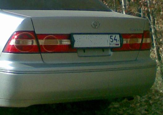

Всем доброго дня!
Надеюсь, что Вы меня простите, но уж очень хочется собрать все в одной теме, т.к. по форуму много чего написано, но сразу все не найдешь...
По теме: купил все таки себе тюнер абсолютовский, с возможностью подключения камеры (если честно только ради неё и покупал).
Посоветуйте, какую камеру купить (может примеры прямо в новосибе есть)?
Точнее именно характеристики! Камер много, но не пойму на какие значения обращать внимание...
Интересует по цене до 2 рублей (хотелось бы уместиться в этот бюджет)!
Нашел вот такие:
http://www.sibdata.ru/catalog/cid/100/310.html
http://www.sibdata.ru/catalog/cid/100/305.html
Ценник один, да и характеристики почти одинаковые, кто чего скажет по их поводу? Или хотяб на их примере объяснит, что хорошо, а что плохо так сказать :wink:
Теперь по поводу установки: у меня седан, поэтому мест установки не так уж и много, и как у большинства номер весит между фонарями, поэтому нужно думать, куда его сдвигать (ниже или вообще на бампер перевешивать). Так что если есть предложения, то пишите, если есть примеры/фотки выкладывайте, буду очень признателен!!!
Комментарий к файлу: место для камеры
Тебе надо сделать как у меня было.Берёшь камеру PAL или NTCS,разницы нет,тюнер мультиформатный.Выглядит она как так,камера находится на планке шириной 15 и длиной 200 мм,она заодно с ней и регулируется вверх,вниз,очень удобная,всё видно.И клеишь её на 2 сторонний скотч под номер на железо.Отлично получается.В глаза вообще не кидается.Пробовал и другой тип,но обзора нет и могут спи...ть.
Дельный совет:Тюнер переворачивает изображении.Если китайскую брать,то она сама переворачивает,плюс тюнер ещё раз и получается всё наоборот.Смотри с этим.Я брал китайскую за 1000,но цеплял к разъёму камеры обгона,его тюнер не переворачивает.Ну вот вс
ё расказал-это из личного опыта.

тюнер я все таки абсолютовский поставил, так что подключить можно любую, да и вход для камеры, как я понимаю там нужно просто смотреть, либо Log1 использовать, либо Log2...
только вот волнуют вопросы:
если под номер повесить камеру, то как обзор будет?
камеру лучше на край бампера настраивать?
загрязненность под номером сильная, часто приходилось чистить?

Я всё уже расказал,добавить нечего.Я пробовал камеры с разным креплением и выбрал именно на планке.Обзор нормальный,камера должна видеть край бампера,загрязнённость как у всех устройств и деталей работающих снаружи кузова авто.
Единственное,судя по твоему фото,тебе надо номер вниз опустить и уже под него камеру.
Если ты поиском попользуешься,даже найдёшь фото как у меня было.
