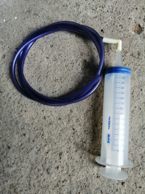

Всем привет. Моя приспособа. Тормоза качаются в одно лицо. Усилия на поршне шприца хватает чтобы тормозная жидкость не всасывалась назад. Откручиваем штуцер, надеваем шланчик и дрочим педаль, подливая жижу. Если промотаете уровень в бачке(а вы его промотаете :mrgreen:) не беда - ничего не отсоединяя шприцом вдавливаете взад мл 20-30, доливаете в бачок и продолжаете дальше. Передние колеса даже снимать не надо, надо просто вывернуть. К задним наощупь можно подлезть. Плюсом мы точно знаем сколько в мл тормозухи у нас ушло и сколько надо долить. Для полной замены жидкости литрушки маловато, докупал вторую.
