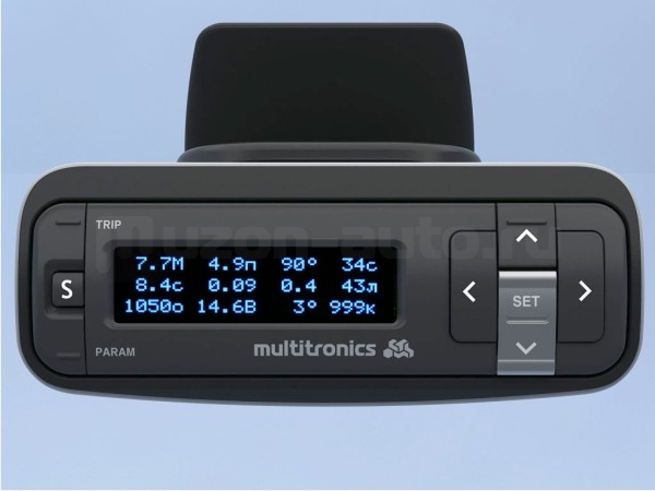

А я вот думаю может бортовой компьютер фирмы мультитроникс прикупить, на Ардео там шесть моделей подходит, понимают оригинальный Тойотовский протокол. Размеры миниатюрные, можно даже в очечник спрятать под руль либо за рулем на панельку или на приборку поставить, мониторчики цветные, можно как осцилогроф использовать, подключаются одним тонким шлейфом прямо в диагностический разъем OBD, цены от 3.5 до 6 т.руб. Диагност советовал, говорит лучше пристижей и других компов. Они многие современные протоколы понимают, если что потом на другую машину можно забрать.

я давно этим Бк пользуюсь, классная вещь в авто, а сейчас обновил. взял TС 750-й вообще штучка улетная, короче разбираюсь. Мне нужен такой параметр топливной коррекции как (долгосрочная, краткосрочная) для регулировке более точно ГБО, а в этом БК этот параметр есть, но ведать с тойотовским протоколом он не работает, а так БК столько инфы показывает полезной, так что рекомендую.

1) А этот комп он видит ошибки только ДВС или считывает все - АКПП, SRS, ABS? И так же все может сбрасывать?
2) Как подключал датчик уровня топлива в баке?
3) Параметры каких датчиков он НЕ видит через разъем OBD?
4) Как отображает температуру за бортом после -30 гр? :smile:
5) Он может как то влиять на коэффициенты поправочные и принудительно активировать электрику - к примеру тот же вентилятор радиатора?
6) А что у него за - "13. Положение шагового двигателя"?
7) А что это за "3. Коррекция левая, коррекция правая"?
8) А он видит "25. Угол опережения зажигания"?
1. ошибки вылазили только по двс. других не было поэтому не под скажу по АКПП и др.
2.датчик не подключал пользуюсь расчётным
3. давл в воз. колектор и ещё каких то пару
4. -40
5. нет
6. это не показывает
7. в этом сам разбираюсь, пока инфы нет
8. нет

У диагноста узнал что он видит ошибки только ДВС и АКПП. SRS и ABS не видит :-( Что то желание потратить на него 5 штук быстро убывает...

Уже год как катаюсь с таким Изображениеhttp://www.multitronics.ru/products/vg1031gpl/ отзывы о нем только положительные. Проблем с подключением никаких , определил оригинальный протокол TOYOTA. После подключения сразу выдал приятным женским голосом ошибку датчика расхода воздуха, датчик промыл ошибку сбросил не отключая клеммы с АБ. Дополнительный провод к ДУТ не бросал ,после заправки ввожу топливо в ручную.
