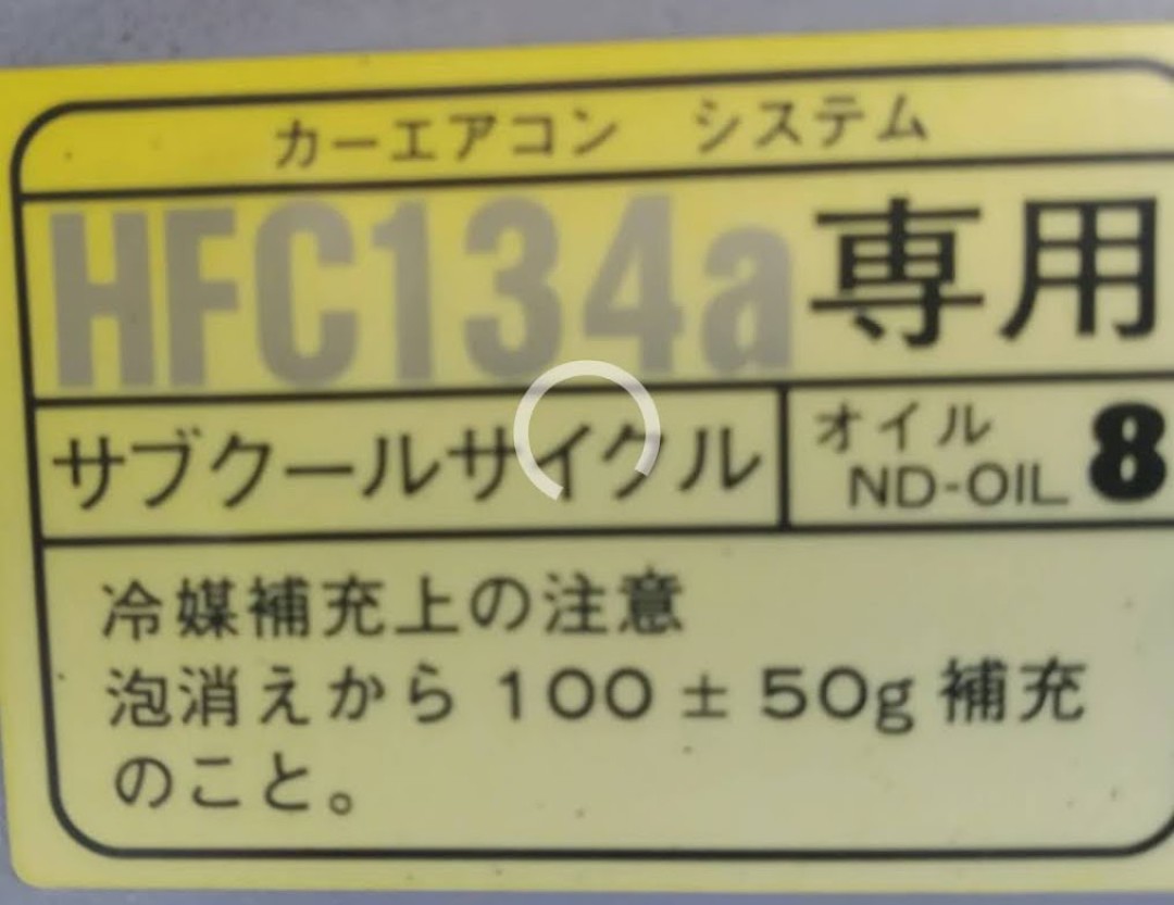

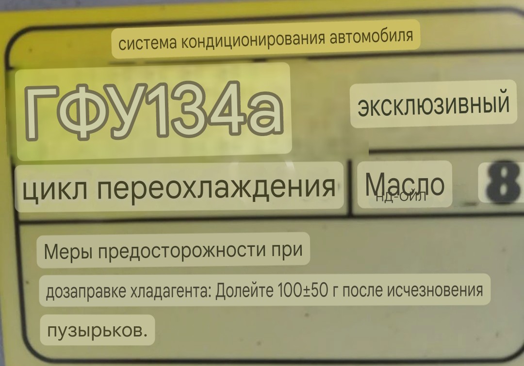

Стюадессу уже черви съели,почитай выше, а на табличке не указано количество хладагента,а всего лишь дозаправка и марка ,заедь к нормальным специалистам,а не к таким которые не понимают что написано на табличке
Screenshot_2024-07-03-13-53-11-43_680d03679600f7af0b4c700c6b270fe7~2.jpg [ 122.43 КБ | Просмотров: 2643 ]

Спасибо за автоперевод. Предпочёл бы оригинал. Вопрос не про специалистов или чтение таблички. Ибо сложно (хоть правильно, хоть неправильно) читать табличку при ПОЛНОМ ЕЁ ОСТУТСТВИИ!
Насколько я помню, когда табличка у меня ещё была, там был написан тип фреона и полная масса, а не масса для дозаправки.

Пжалста,оригинал, нету на висте табличек с полной массой хладагента ,с холодильником наверное спутал
Добавлено спустя 6 минут 21 секунду:
А так то 500гр + - 10
Screenshot_2024-07-03-13-51-18-74_965bbf4d18d205f782c6b8409c5773a4~2.jpg [ 103.94 КБ | Просмотров: 2620 ]
