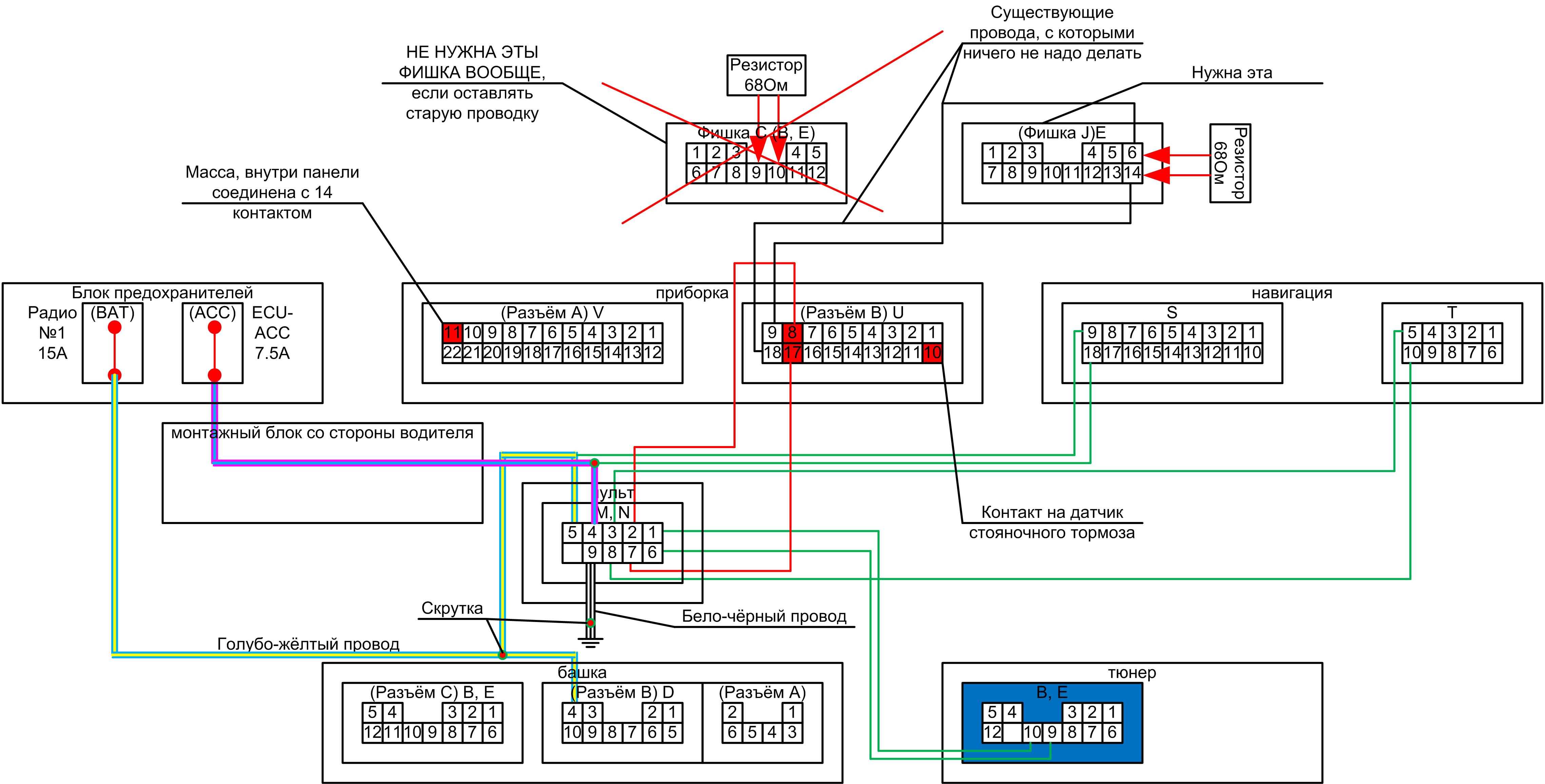

Всем привет У меня Vista Ardeo 4wd 2000 года до рестайлинг перестал работать монитор вчера ездил По городу искал подцепил две магнитолы монитор так и не заработал нашёл в Барнауле косу приборную панель правую косу которая идёт к джойстику и они ещё каких-то два блока предлагают магнитолу и диск навигационный Подскажите она по фишкам всё подойдёт или нужны какие-то доработки? Весь интернет перерыл Не могу найти подробную информацию что конкретно Мне нужно купить чтобы поменять на рестайлинг.

А на схеме нарисована навигация я так понимаю её тоже надо покупать ?
В доресте она же в магнитоле?
 Заголовок сообщения: Re: Замена мультивижн с дорестайлового на рестайловый
СообщениеДобавлено: 29 июн 2024, 00:20
Если навигация не нужна, то докупать не нужно.

Подскажите если знаете
У меня дорест экран перестал работать.я купил полностью косу под торпеду косу правой стороны которая идёт в багажник и все блоки джостик приборку навигацию и мафон с реста.
Мне нужно чтоб просто работала приборка климат показывал и тахометр.
Нужна ли мне какая-то перепиновка ? или все подойдёт штекер на блок предохранителей вроде одинаковые.
Коса от 3s fse а приборная 4вд взял. У меня тоже 4вд

Если будет коса от переднеприводной то там не будет проводов на второй датчик уровня топлива, вроде всё проще делается, надо интернет покурить, нужен только джойстик и приборка с реста ,и манипуляции с проводкой.на драйв2 чтоли видел или хз.

Поменял косу под торпедой на рест со всеми блоками
Табло заработало! Проблема не работает спидометр начинаешь ехать загорается чек и мигает о/д.
И горит лампа авс. Где-то в форуме читал что нужно перепиновывать абс есть у кого-то информация?

А вот тут смотрел?
https://vistaclub.ru/wiki/index.php?tit ... 0%BE%D0%B2
И тут:
viewtopic.php?t=1019874&start=0
Там человек даже схемкой поделился и инструкцией
