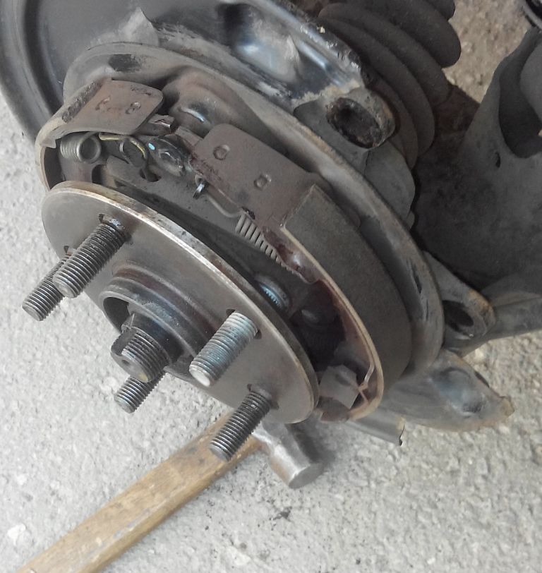

Репутация: 2026

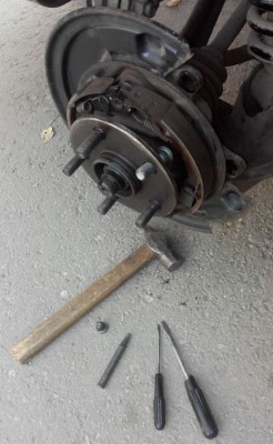

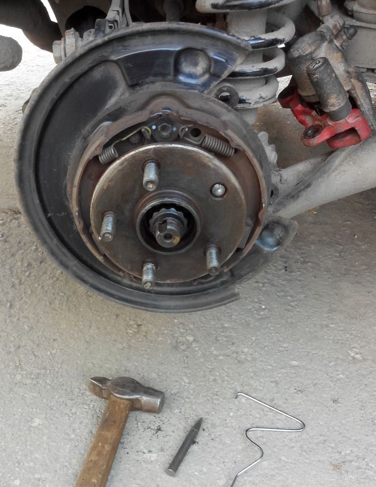

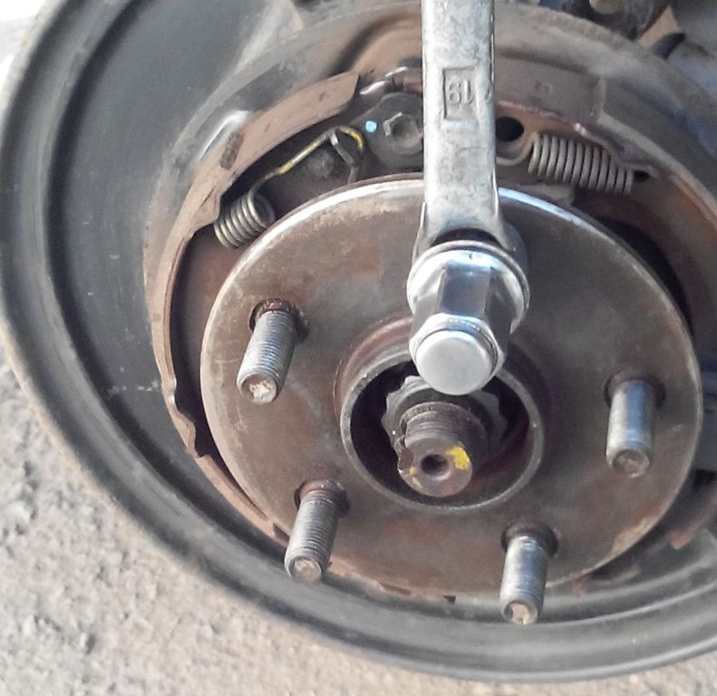

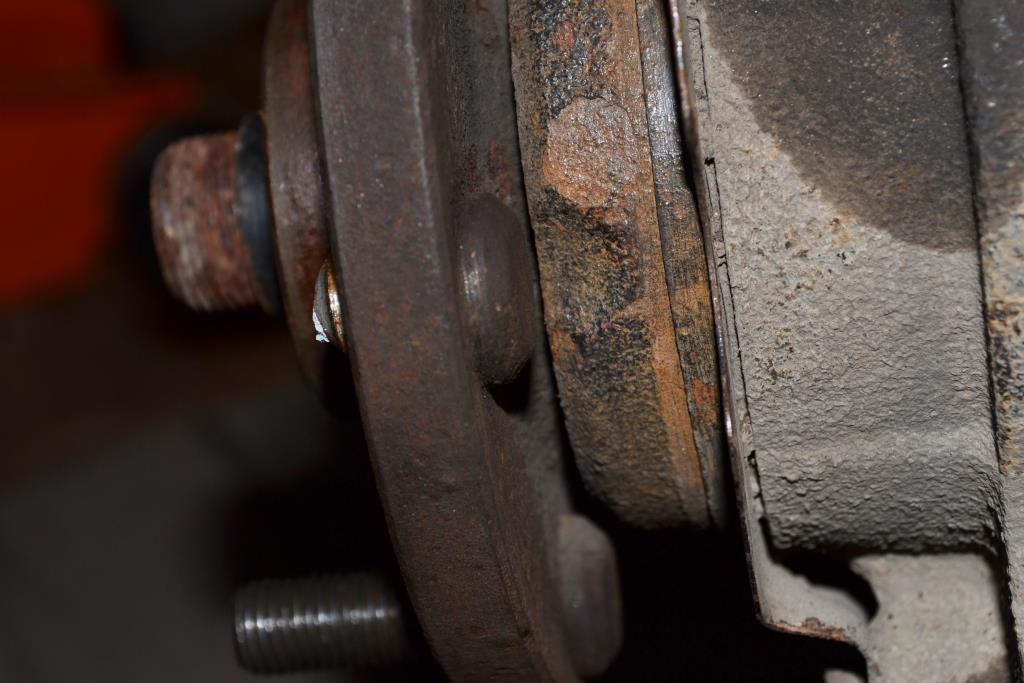

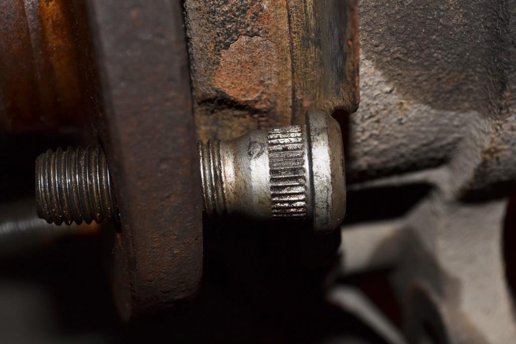

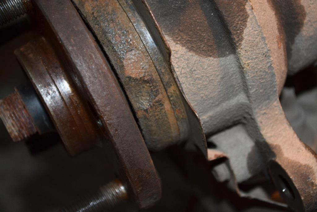

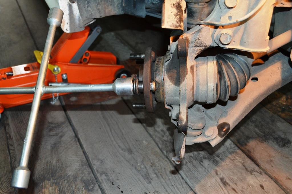

Выемка на кулаке как и писали на 4 часах напротив выреза защиты. Новую шпильку забивать молотком не надо, вращаем по резьбе руками. Садим на место затягивая гайку.
Комментарий к файлу: Выемка
DSC_0140.JPG [ 113.53 КБ | Просмотров: 4616 ]
Комментарий к файлу: Выбиваем бородком
DSC_0144.JPG [ 123.73 КБ | Просмотров: 4616 ]
Комментарий к файлу: Шпилька встала наискосок и дальше не идет. Вот тут и вращаем по резьбе
DSC_0146.JPG [ 113.03 КБ | Просмотров: 4616 ]
DSC_0149.JPG [ 132.27 КБ | Просмотров: 4616 ]

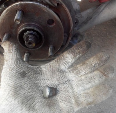

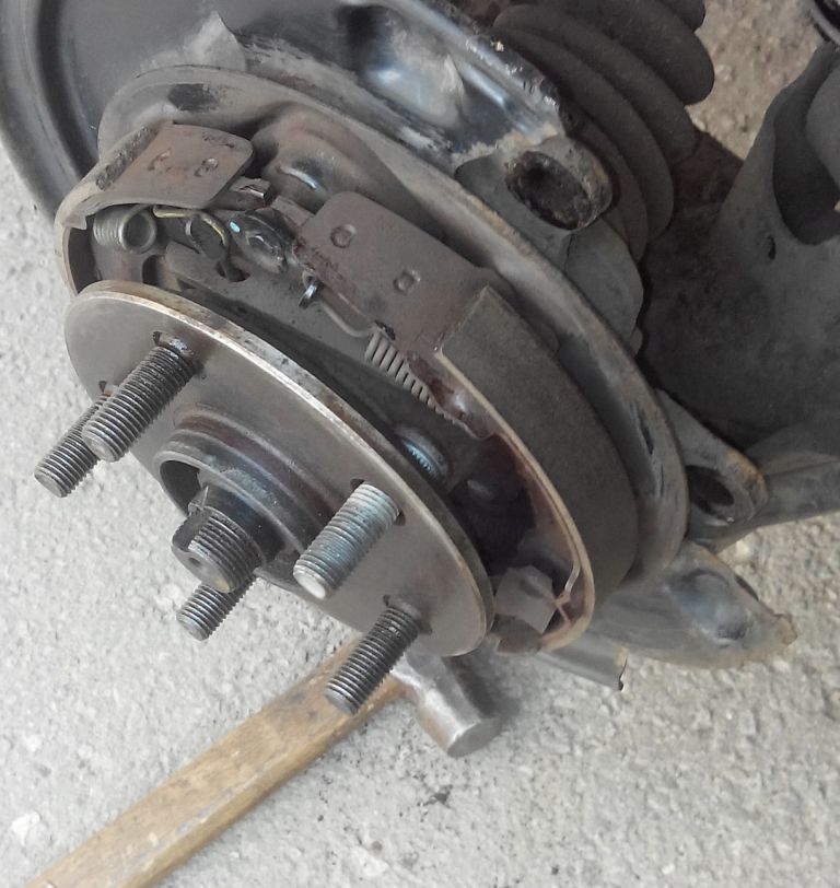

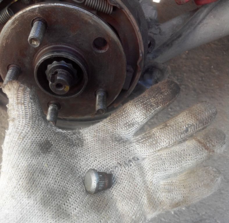

Сегодня полез смотреть задние тормоза и... сам :evil: собственноручно сорвал одну шпильку. Как раз на заднем правом.
Хорошо запас шпилек есть в гараже.
IMG_20160820_212654.jpg [ 204.14 КБ | Просмотров: 4605 ]
Завтра буду выколачивать огрызок и ставить запасную.
Не ехать же в сервис из-за такой фигни.
:smoke: .

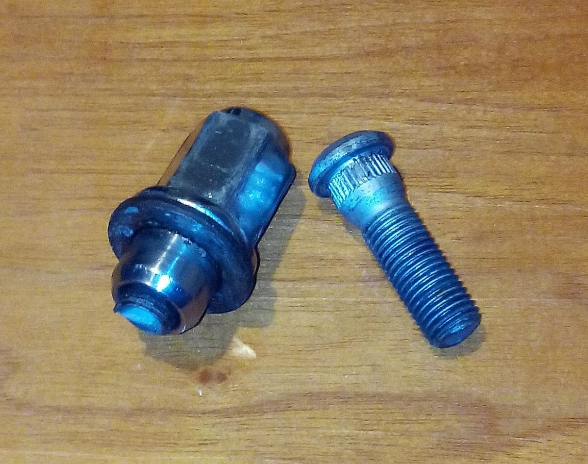

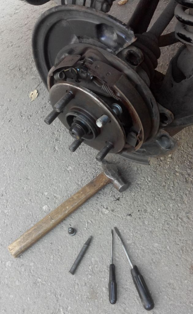

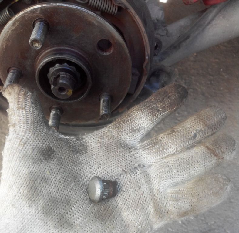

Добавлено спустя 1 день 1 час 19 минут 3 секунды:
Заменил.
Вот чего вышло.
Думаю комментарии не нужны.
P.S. В отличии от передней ступицы тут на задней все проще, выбивать оборвыш можно где угодно и в любом положении, чтоб вставить новую шпильку, мне понравилось в этом (на фото ) месте.
P.S.2. Вся работа судя по отметкам под фото: начало - 15.26, окончание - 15.40. :roll: .
Остальное время на разобрать и собрать.
IMG_20160821_152653.jpg [ 132.59 КБ | Просмотров: 4595 ]
IMG_20160821_152802.jpg [ 102.47 КБ | Просмотров: 4595 ]
IMG_20160821_153105.jpg [ 117.12 КБ | Просмотров: 4595 ]
IMG_20160821_153151.jpg [ 98.79 КБ | Просмотров: 4595 ]
IMG_20160821_154024.jpg [ 91.2 КБ | Просмотров: 4595 ]
