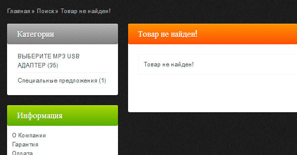

Adapter22.ru писал(а):
СаняН писал(а):
А где поглядеть? Можно ссылку??
Да конечно: http://adapter22.ru/index.php?route=pro ... duct_id=76
Печаль...
Без-имени-1.jpg [ 37.57 КБ | Просмотров: 3507 ]

Убрал, т.к. тв тюнеры больше не продаю! только адаптеры...
