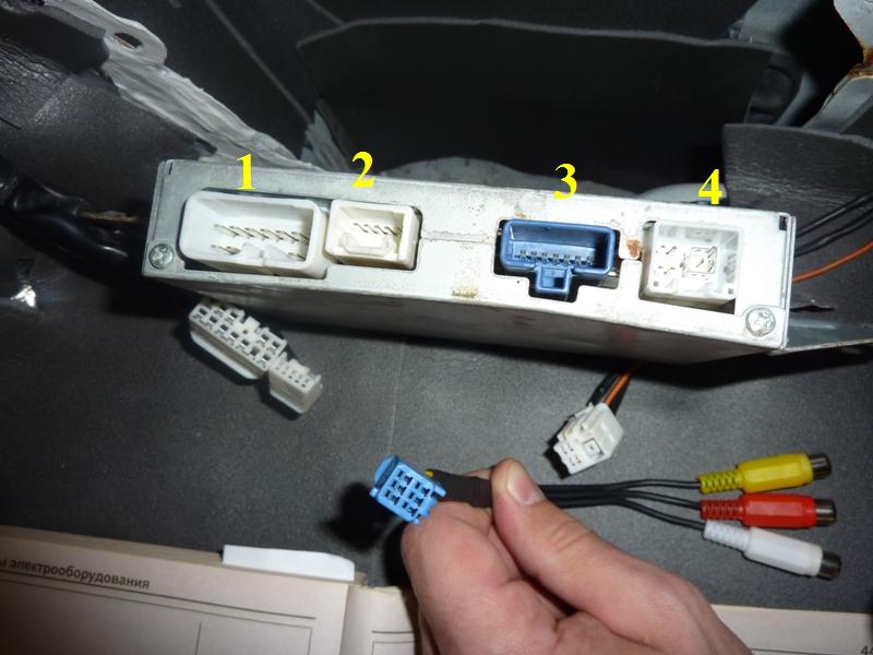

Тут такое дело. :rus: Давненько снял тюнер DVB-T2 с машины, т.к. практически ТВ не смотрел. Причем незадолго до того как я его снял, он перестал показывать. При нажатии на кнопку ТВ на джойстике начинал идти "снег" на мониторе, при повторном нажатии ничего не происходило. Появлялось штатное меню каналов, а режима VTR не было. Пропал куда-то.
Купил (тогда еще) новый переходник Toyota-RCA, но ничего не изменилось. Ну, думаю, наверное тюнер. Снял и унес домой.
Так он и лежал бы, но недавно, совершенно случайно, им заинтересовался один форумчанин. Решил я тогда проверить тюнер на работоспособность. Подключил, а он, ска, работает! :crazy:
Теперь вот гадаю, куда же тогда делся режим VTR? :(
Тюнер рабочий, при включении с пульта питание на него поступало (загоралась зеленая лампочка и "снег" на мониторе немного видоизменялся). Переходник шевелил и даже купил другой. Результата нет. Тогда что, штатный тюнер? А что с ним такого может быть, функции мультика ведь работают?
Или же все-таки чудо, и мне один за другим попадаются бракованные переходники?
Помогите, совсем потерял покой. Свет не мил и всё такое... :cry:

Это я помню, ты говорил еще в начале темы. Вопрос в том, почему пропала активация. Бывают, конечно, чудеса и возможно, что проблема в переходнике, хотя я специально, когда перестал показывать тюнер, купил еще один переходник - не помогло. Сам DVB-T2 тюнер рабочий.
Если Александр не против, я покажу сообщение, которое он прислал в личку:
Александр171 писал(а):
Привет да у тебя не в тюнере проблемы, а в приставке, а именно переключи изображение из pal в ntsc при помощи телевизора, в приставке есть настройки изображения. вот когда сделаешь, выключи правильно приставку и смело можешь идти подключать в машину, все заработает ведь когда ты включал ее "снег" на мониторе немного видоизменялся и это говорит о том, что она перешла в pal, а не ntsc работает. p/s в инструкции написано как менять из pal в ntsc и телек у нас запрограмирован на avto режиме, поэтому у тебя телек дома и увидел приставку вернее изображение передал. ведь у нас монитор принимает сигнал в виде ntsc и не каких других форматах. а приставка могла просто скинуть настройки у меня так иногда делает мой двд ресивер но я запомнил какие кнопки на пульте нажимать и восстанавливаю заново изображение чего и тебе советую...
vlad-&-slav писал(а):
То есть всё работало, а потом в один прекрасный день поменялся формат изображения? :rus: Я, кстати, когда еще всё нормально работало, помню, в настройках приставки менял форматы туда-сюда и телек продолжал работать.
Но как версию буду иметь ввиду. Спасибо, Сань. Правда, когда смогу проверить, неизвестно. Каждый раз разбирать весь багажник не очень хочется. Особенно без гаража.
Слушай, а если проверить тюнер (штатный) следующим способом: купить камеру (для заднего хода, например) и через переходник Toyota-RCA подключить к штатному тюнеру? Ведь, если с ним все нормально, должен будет активироваться режим VTR, правильно? Я это просто к тому, что если и разбирать багажник, так уж чтобы было побольше вариантов проверки.

Vyatich, если проблема действительно может быть в том, что я изменил формат изображения, то значок VTR тоже пропадет из меню? Просто, когда все нормально работало, при заходе в меню ТВ (при нажатии кнопки TV на джойстике) среди прочего отображался значок VTR. Когда перестал показывать телек, значок тоже пропал.
Или же в любом случае при подключенном через переходник к штатному тюнеру устройстве (в данном случае это тюнер DVB-T2) значок режима VTR должен отображаться? Ведь условие
...VTR появиться если активирован видеовход, что должно быть реализовано в переходнике Секам (тюльпаны-разъем).
соблюдено.

VTR не зависит от формата изображения, он должен появиться просто при подключении переходника, т.к. в нем реализовано активация видеовхода. Снег на экране это сигнал с ТВ-тюнера, при отсутствии сигнала на VTR входе будет черный экран, несовпадение формата исказит цветность и изображение, но звук останется. Посмотри чем реализуется активация видеовхода, вроде как подачей массы, подай напрямую.

...Посмотри чем реализуется активация видеовхода, вроде как подачей массы, подай напрямую.
Вот это не понял, я же не специалист. Можно простым языком, что куда подсоединить? :oops:

Ножку активации разъема на массу.
 Заголовок сообщения: Re: Подключение ТВ-тюнера DVВ-T2 к мультивижену.
СообщениеДобавлено: 09 ноя 2014, 21:52
Имеется ввиду какая-то из ножек в синем разъеме? Нужно ее замкнуть на корпус?
Ножка №6. (http://www.telemaster.ru/decoder/dop2.pdf)
