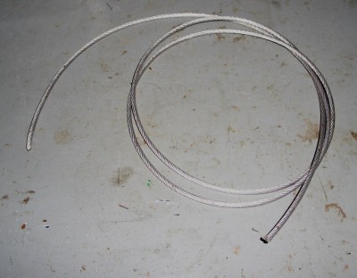

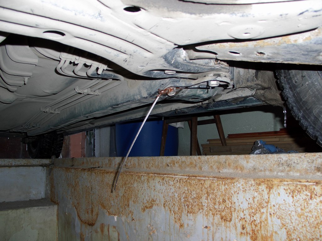

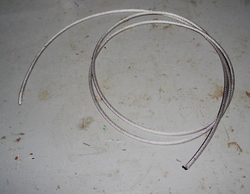

Приделал вот такой металлический тросик в силиконовой оплетке в качестве антистатика, по краям зачистил от оплетки и намазал токопроводящую смазку со стороны болта (коричневого цвета на фото), она улучшит контакт и защитит от появления окислов и коррозии (ржавления) в месте присоединения:
Тросик на заземление авто (2).JPG [ 136.19 КБ | Просмотров: 1756 ]
Тросик на заземление авто (1).JPG [ 245.98 КБ | Просмотров: 1756 ]
Обошелся он мне в 20 рублей за два метра :-) работы на 10 минут. Заодно прозвонил мультиметром от тросика до кузова, что бы удостовериться в хорошей проводимости. Ну а дальше будем посмотреть, пока током не бьется после обработки сидений, ремней и подлокотников спреем с антистатиком, как я писал раньше... так что скорого результата не ждите.

Надо будет грузик подвесить, а то тросик загибается и висит в воздухе.

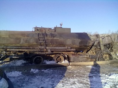

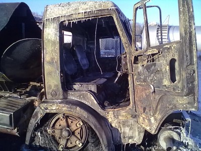

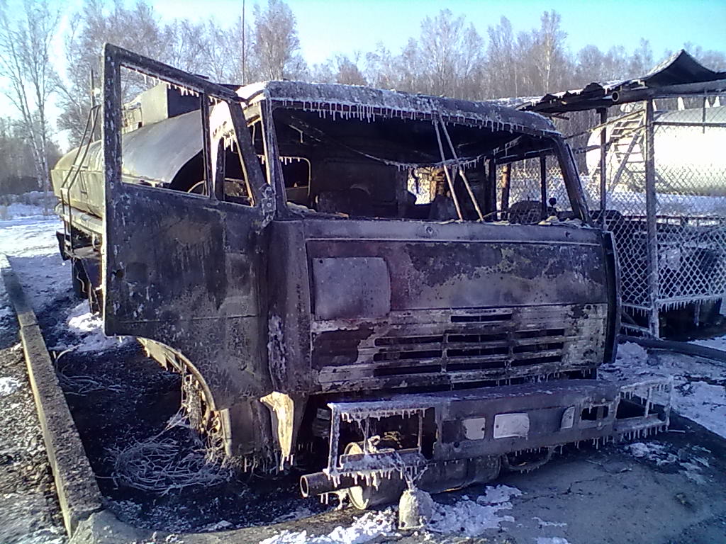

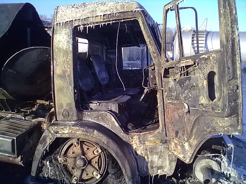

У нас вчера Ч.П. было и цеточка, и заземление не помогло!!!
16012013098.jpg [ 131.71 КБ | Просмотров: 1704 ]
16012013099.jpg [ 188.25 КБ | Просмотров: 1704 ]
16012013100.jpg [ 177.11 КБ | Просмотров: 1704 ]

Имею сказать шо заземление сильно не поможет, сейчас у нас -34, опять током щелкает, тросик снега касается, но током бьется при этом, правда не так сильно как раньше.
