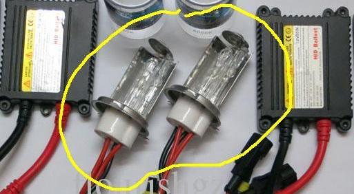

Приветствую! Вообщем ситуация такая перегорела лампа на фаре биксенон не занаю как снять лампу или фару снимать надо или так можно вытащить лампу.
 Заголовок сообщения: Re: Биксеноновая линза в фару с H4 (H1,H7,9005,9006) БЕЗ РЕЗКИ!!
СообщениеДобавлено: 09 мар 2016, 00:34
Фары если обычные на 50\55х, то там биксенона нет, вас обманули.
Отдельно стоит ближе к середине машинки дальний свет, а ближе к бортам - лампочки ближнего света.
Если лампочки обычные\родные, то надо просто немного провернуть и плавно вытащить, тянуть в сторону мотора.
Лучше предварительно отсоединить фишку проводки.

Внутри фары есть линза под капотом смотрел там есть мелкие шурупы
Врятли экстрасенсы здесь найдутся, фото добавь внутренне что-ли, линзы разные и поставить можно по разному, у меня допустим впритык но лампу достать еще можно, где-то тут на форуме натыкался что была линза сильно утоплина под капот, отражатель хорошо пилили, там ток фару снимать надо
Вы уверены что у вас точно биксенон?
:smoke: ...
По идее, есть там биксенон или нет, если она не горит, то лампочку менять придется полюбому.
Выкручивайте мелкие шурупы и станет все ясно.
:smoke: ...
Добавлено спустя 1 день 47 минут 46 секунд:
Лампочки такие?
:smoke: ...
