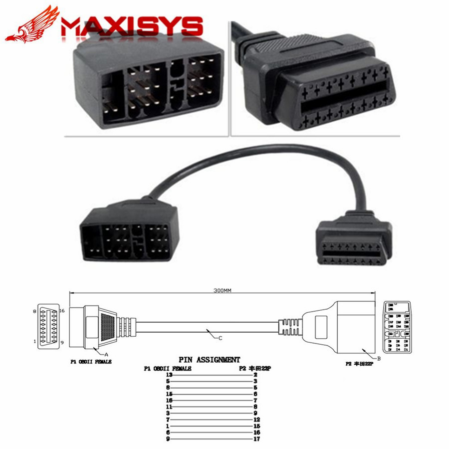

День добрый если есть подобная история киньте ссылку!
Вообщем хочу подцепить ELM 327 для диагностики, посмотрел есть распиновки как подключить, будет ли результат? кто пробовал поделитесь опытом!
Машина 1996г
Toyota-22-Pin-To-16-Pin-OBD1-to-OBD2-Connect-Cable-Connector-Adapter-Cable-Toyota-22Pin.jpg
Toyota-22-Pin-To-16-Pin-OBD1-to-OBD2-Connect-Cable-Connector-Adapter-Cable-Toyota-22Pin.jpg [ 101.23 КБ | Просмотров: 5037 ]
