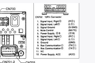

Всем привет, почитал ветку интересно стало, нашел несколько описаний над своей уже корефан шаманит, на второй странице, распиновка немного не такая, 1-6 и 2-7 это не динамик левый правый, это и есть аудиовход с СД ченжера, с кнопками тоже проблем нет, можно напрямую подключаться. Остается обмануть ченжер через ТХ+ и ТХ-. Получается что можно модулятор вообще туда запихать подвязать кнопки аккуратно вырезать УСВ и вывести пультик, и получим штатную голову с УСБ, за цену модулятора....
А, да прикрепляю картинку с распиновкой, тока качество не очень, как сделаю отпишусь, сфотаю.
Снимок.JPG [ 24.94 КБ | Просмотров: 2005 ]
Ну-ну... Там как минимум протокол обмена надо знать, и с микроконтроллерами на "ты" дружить.
Надо радиодеталей на 700 - 1000 руб, чтоб активировался вход звука - кнопкой CD.
Плюс, надо уметь не только держать паяльник в руках, но пользоватся им.
Если запараллелишь кнопки, наверняка будет конфликт с родным предназначением этих кнопок.

taysonles писал(а):
В этой теме уже писалось про подсоединение к каналу FM и перекрытие его другим источником, но почему бы не врезаться в канал АМ и не вырезать сигнал с приемника АМ вообче, он один куйнакуй не нужен, а так и ФМ будет и ТАРЕ работать.
Эта привязка не к радиоканалу, а к предварительному усилителю аудиотракта из радиомодуля. А он там один, общий, как для ФМ, так и для АМ. К тайпу можно тоже самое сделать. А что ещё за МЧС частота? Чёт не понял?
