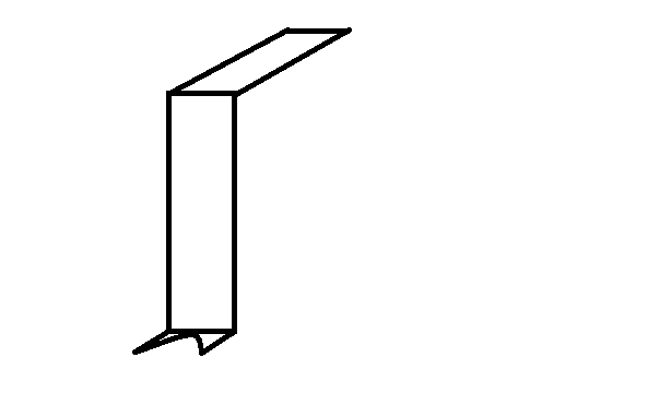

Я из полосы металла 3 мм делал такую приспособу с заостренными концами,а в колодец толкателя вкладывал кусок бутылки чтобы не повредить стенки! Подводил поршень в ВМТ сдергивал старый и запрессовывал,опять же приспособой,новый....
Безымянный.png [ 5.61 КБ | Просмотров: 1282 ]
що це колодец толкателя?? чет я затупил(

Репутация: 483
Когда будешь добираться до сальников,вот тогда и все поймешь)))
как сделать так чтобы клапан не упал он же опустится до поршня так?? и высоты не хватит чтобы сжать пружину

Репутация: 483
Пружинки достаточно слабенькие....Главное равномерно надавить на тарелку,сдавить и аккуратно пинцетом вложить сухари! Сам клапан будет удерживать новый сальник.
