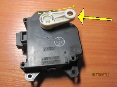

интересует размер тяги непосредственно с самого моторчика если кто мерил или к зиме занимается изготовлением тяги
измерьте, а то у меня она вообще отсутствует

надо спрашивать у наших модераторов - Серж М и fei5656, они занимаются продажей б.у. запчастей и возможно смогут замерить или недорого вам продать тягу.
