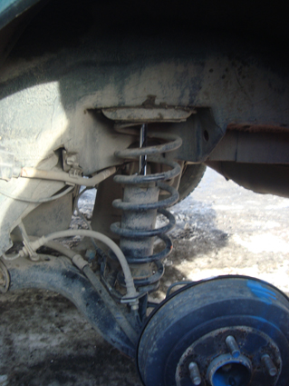

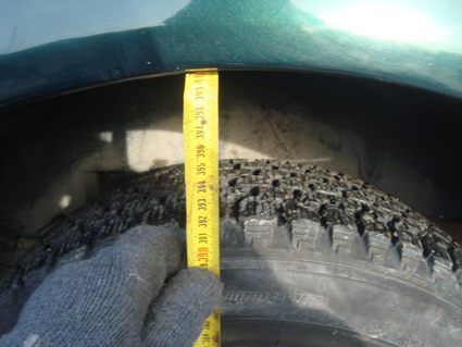

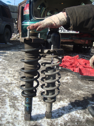

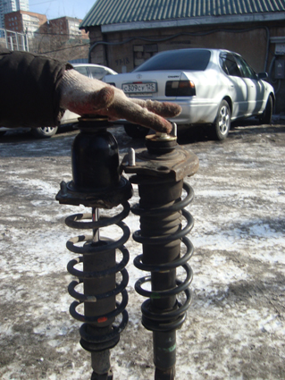

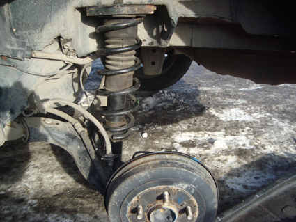

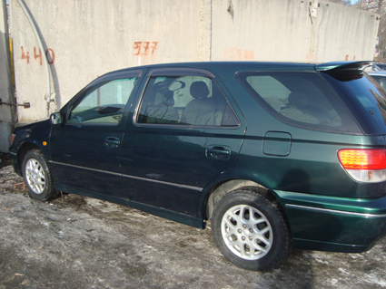

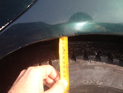

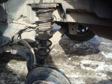

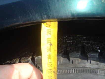

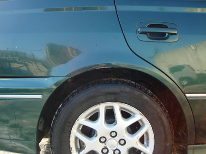

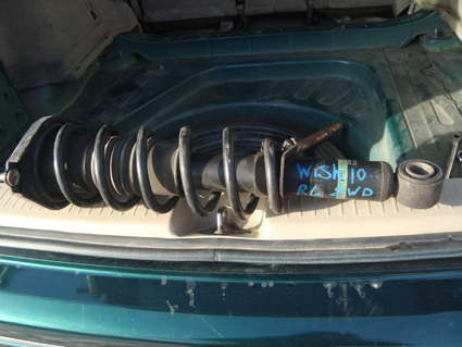

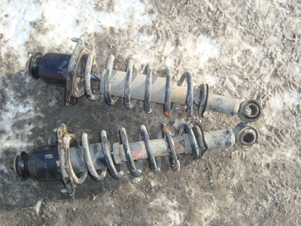

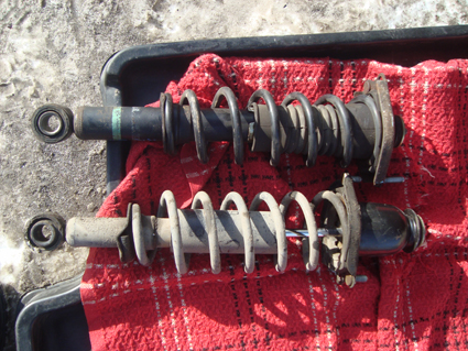

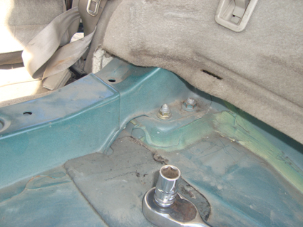

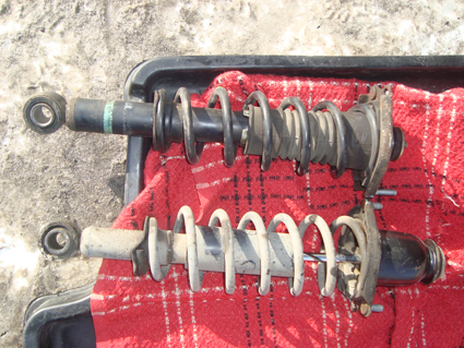

Привет всем сегодня наткнулся на вашу тему что с виша подходят задние стойки не знал , а замена требовалась уже давно своих родных стоек,и сделать машину чуточку выше грузоподьемней, предлогали попробовать с калдины 240 вроде как подходят, взвесив все за и против в данной теме ринулся на поиски контракта от виша во владе цена приемлемая выбор есть диопазон цен 1000-1500-2000р не знаю как но нашел отличного состояния по 500р за еденицу = 1000р пара повезло. время 13.00, 04.02
Приступил к замене сам не разу не менял решил попробовать, ничего сложного снемаем все бардачки с зади и все доступ к стойкам открыт к верхним двум гайкам ключ головка на 14 и задний ряд сидений сдвигаем вперед благо они у нас двигаются, домкратим машину подкладываем чурки (козла,колесо) откручиваем нижнию гайку на 19 головочка предварительно обрызгав вд40 затем головкой на 14 верхний болт стойки он один крепится снизу все снимаем стойку ставим другую заметно выше (ребята посоветовали чтоб не тянуть рвать саленблок ослабить гайку которая держит саленблок так как стойка веше может порвать в дальнейшем установив стойку другую ставим колесо опускаем машину пару раз качнули багажник затем затянули гайку саленблока. время 16.30, 04.02
Машина заметно стала выше, посадив в багажник 90кг просела буквально на пару см, тест драйв показал машина конечно стала немного жоще, но большой разницы не ощутил мне очень понравилось!!!
СПАСИБО ВСЕМ!!!!!

еще фото
Добавлено спустя 3 минуты 4 секунды:
еще
Комментарий к файлу: что было
DSC08462.JPG [ 143.08 КБ | Просмотров: 9250 ]
Комментарий к файлу: было
DSC08465.JPG [ 131.42 КБ | Просмотров: 9250 ]
Комментарий к файлу: стало
DSC08477.JPG [ 135.64 КБ | Просмотров: 9250 ]

skaivoker писал(а):
просто переставить не совсем правильно.если просто переставить то там остается очень маленький ход до отбойника. я переделывал верхнюю опору viewtopic.php?t=1016894
Не знаю, катаю месяц, вожу полный салон не разу не пробило установил не переделовая и забыл очень доволен :smile:
имхо стойка от виша выше пружина жоще чеб она пробивала до отбойника :dash:
 Заголовок сообщения: Re: взаимозаменяемость задней подвески Ардео, Wish, Приус
СообщениеДобавлено: 02 мар 2015, 12:28
Сообщения: 12745
А с чего он увеличится если вы опустили площадку пружины и соответственно шток сместился вниз и ход штока вниз стал меньше, т.е. как раз у вас ход уменьшился.
СообщениеДобавлено: 02 мар 2015, 19:49
Сообщения: 389
Репутация: 547
Полностью согласен, на фото видно до переделки длина штока в собранном состоянии стойки виша выше, логично предположить что и ход штока больше
DSC08470.JPG [ 181.64 КБ | Просмотров: 9170 ]

Извините но не пойму :roll: Пружина от виша мягче родной :?: ---тем не мение я заменил на вишевские, ничего, не меняя машина стала жоще, грузоподъемней, выше :smile:
И при полной загрузке багажника и людей не пробивает, не просаживается сильно а становится наоборот мягче (по кочкам чем когда иду пустой)
А на старых родных просаживалась, причем арка закрывала колесо
