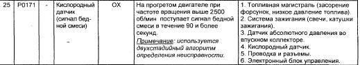

Только непонятно одно, при низком давлении топлива должна при диагностике быть ошибка 25, а ее нет?

Почему же, смотрел, эти обе ошибки указывают на неисправность датчика давления. А речь в теме идет о недостаточном давлении в системе.
Миша, а логику включить? Выдержка из Бекренева: "Датчик питается напряжением 5В. При нормальном давлении, показания датчика изменяются в диапазоне 3,7-2,0 В. Минимальные показания, при которых двигатель еще способен работать на х\х -1,4В. Если показания от датчика будут ниже 1,3В в течение 8 секунд - блок управления зарегистрирует код неисправности 49 (Р0191) и заглушит двигатель. Правильные показания датчика на х\х -2,5В. При обедненке - 2,11В."
А что может привести к снижению давления? Правильно - износ тнвд, аварийного клапана, ну или наконец откровенно льющие/недержашие форсунки. Вариант с врущим датчиком забрасывать не стоит.

Не совсем согласен, при ошибке 49 (Р0191) указаны неисправность датчика, проводки или ЭБУ и ни слова про низкое давление в магистрали тогда как ошибка 25
Добавлено спустя 2 минуты 19 секунд:
Т.е. эта ошибка должна присутствовать.
Миша, почитай инфу в сети, особенно на английском. Это если не веришь Бекреневу. На автодату зайди с этим утверждением, а потом спорь. Только в нашем двигателе указано что это датчик, проводка, эбу и ничего более. На других движках с нв почему то этот параметр охватывает более обширную область.

На других движках с тойотовской таблицей кодов? И вопрос то в другом, если давления нет почему код 25 не определяется? Вроде раньше не встречал тойотовских кодов которые нужно самому разгадывать что подразумевать под неисправностью датчика давления. В таблицах кодов ошибок оригинального протокола тойота код 49 указывает на датчик и цепи(условие, что этот код не убирается), в противном случае для чего делать диагностику, если потом гадать. Сколько делал диагностику, при конкретном указании на датчик замена всегда устраняла неисправность. Я бы для начала удостоверился в исправности датчика, а там уже видно будет. Аналогичные признаки http://forums.drom.ru/toyota-mark-ii-ch ... 88447.html

а с чего ты взял что 25 должен появляться? если не из личного опыту, то теоретически можно обосновать этот момент тем, что мозги выключают мотор по давлению топлива раньше, чем этого топлива катастрофически не хватает.
по поводу кодов. для некоторых других д4 моторов (по моему JZ) как раз есть расшифровка данной ошибки и как сам датчик, так и неправильное давление. для наших движков этот момент упущен, возможно даже специально, а может и случайно (переводчиком).
а датчик обязательно проверить надо.
