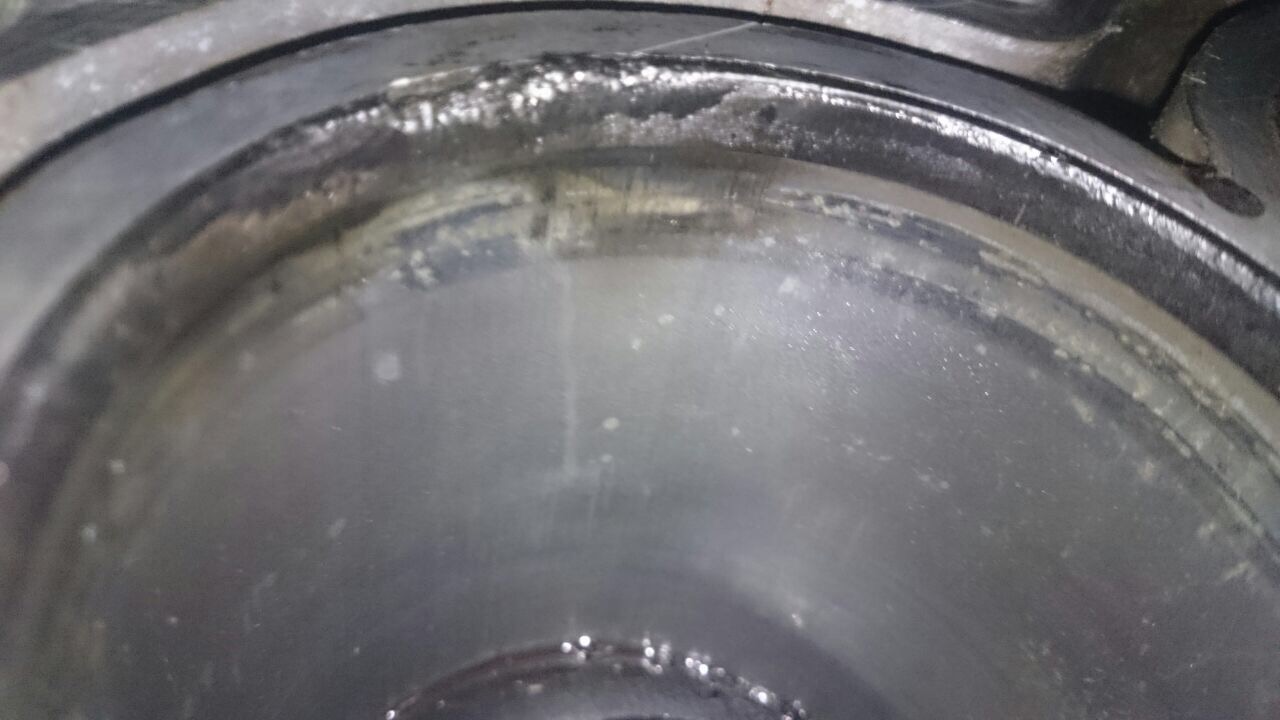

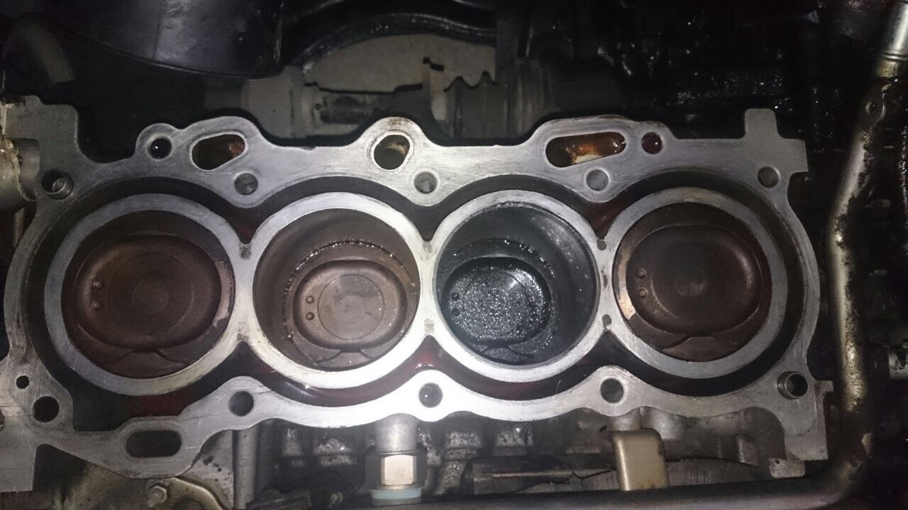

."...гильзы 1, 2 цилиндров сидят нормально, а 3,4 ниже цилиндров на 2-4 мм, причём и относительно друг друга тоже, одна выше- другая ниже ... ни о какой хонинговке вообще не было речи, да чего там говорить... даже о зеркале не было речи... Стенки гильзы были проточены на каком-то станке, возможно на токарном, и борозды от резца легко можно было подцепить ногтями....горизонтальные борозды..." Это все, что касается темы. Явный пример того, что люди не имеют понятия о соблюдении технологических норм при производстве таких работ..P.S учитесь загружать фото.
IMG_4726.JPG [ 178.18 КБ | Просмотров: 2608 ]
IMG_4729.JPG [ 126.58 КБ | Просмотров: 2608 ]
