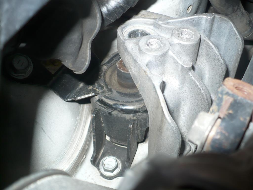

Поддомкратил сегодня двиг и увидел вот такую картину. Оно, нет?
Подложил три шаебочки, прокатился, брякает, но уже меньше. Покатаюсь пока ещё, пока кто-нибудь бряк этот не победит)))...

Серега, а че оно?...гельку вижу))
кстати, сравнивал родную подушку и новую...на старой шток просажен был!....если про это фото.
писал уже...сопливые не значит надо менять...
 Заголовок сообщения: Re: Почему стучит на рельсах
СообщениеДобавлено: 28 июл 2013, 07:44
Репутация: 2026
Сверху краска стёрта. Получается что кронштейн через резинку лежит на корпусе опоры. Саму резинку я снял, чтоб зафотать...
