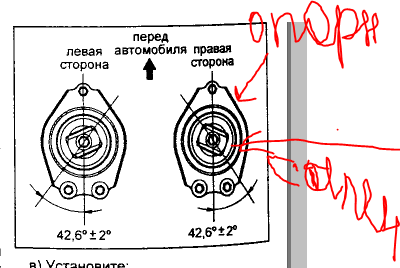

Привет!
Так не подскажешь по моему вопросу?
Дублирую:
Кто знает, как сразу отрегулировать положение опорника относительно нижней проушины стойки?
В букваре на с.240 (для 4WD) ничерта не понятно что это за угол, между чем и чем...
:oops: :?: ...

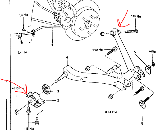

это ,если я правильно понимаю про рисунок ,у меня просто с.186 .на рисунке опорная подушка ,а посередине салентблок стойки ,я просто сегодня поставил нормальные пружины ,просто сказка.супорт откручивать не надо ,только стойку стаба и кронштейн задней подвески и ослобляешь ещё один болт не знаю как правельно называеться рычаг ,с правой стороны если болт вытаскивать он будет упираться в глушитель как то так ,за два часа всё снял и установил . это самое простое решение и не надо корячиться ,не могу картинки выкладывать.

fei5656 привет!
Этот угол можно выставить только тогда когда пружина сжата.
А когда пружина уже в натяг стоит то выставить его ОООчень трудно.
Я угол не выставлял, когда сверху наживил болты и пружину стяжками чуть стянул нижнее ухо можно вставить в рычаг.
Когда всё наживил, снимаеш стяжки с пружин и этот угол сам собой уже будет.
Ага, понял тебя :good:
Вот это обосновано практически и выполнимо реально, чем мозг ломать как предварительно выставить и что это за угол такой и почему...
Спасибо за совет!!!

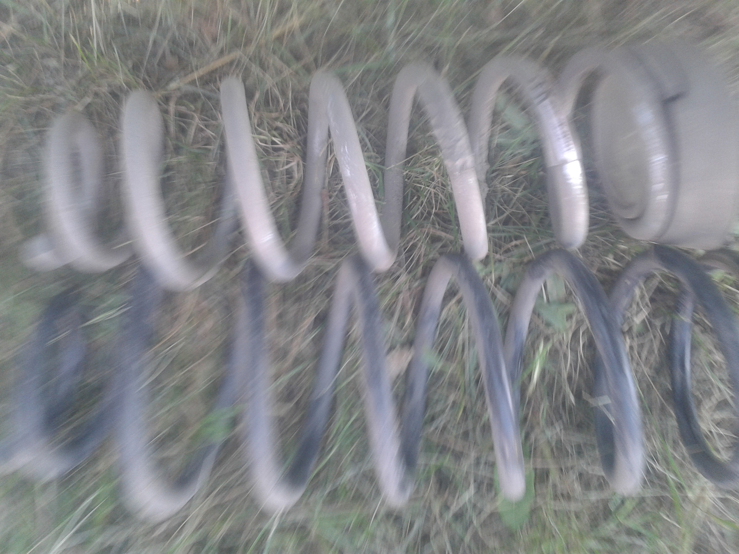

заменил задние стойки у меня виста SV50 поставил токико , за одно заменил и пружины поставил стандартные но усиленные(новые (они серые))
поясняю для чего пружины( машина стала по выше ненужно ни каких проставок и при посадки трех человек на зад машина на колени не садится пружины по высоте такие же только виток чуть толще)
стойки брал родные висты машина едит отлично даже не заметно что чуть по жоще стала
стойки 1 шт 1800 руб
пружина 1 шт 1050 руб

у меня после установки усилинных пружин сдохли стойки ездил как на табуретке и на малейшей неровноси сильный стук
если честно то я не улавливаю взаимосвязь усиленных пружин и смерть стоек. стойка гасит вибрацию которую не в состоянии погасить пружина. пружина принимает нагрузку....если пружина жесткая =нет вибрации => стойка без дела, те.е стоит и скучает.....
У самого стойки Токико, уже 4 года, полет отличный, сухие и держат.
