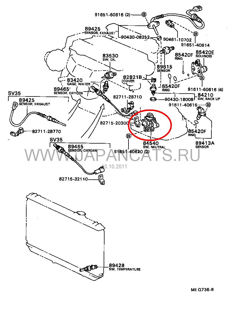

От рычага АКПП идет трос к коробке. В месте его "входа" в коробку стоит датчик положения АКПП. Открываешь, чистишь, смазываешь. И всё будет работать. В приборку пока не лезь.
Добавлено спустя 3 минуты 11 секунд:
сейчас рисунок поищу

да и если можно рисунок выложи)

вроде он...
Добавлено спустя 1 минуту 10 секунд:
потом отпишись, что получилось...

ну это будет еще не скоро если тока после зимы) но как почищу отпишусь!

я сам не делал (нет необходимости), но на форуме как то говорили, что работы на 30 мин, только яма нужна...
Удачи.
