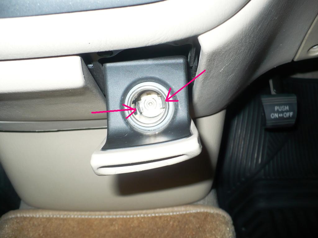

Всем привет. Не защелкивался прикуриватель для нагрева. Отогнул усики, показанные на фото, ибо в гнезде постоянно торчит штекер регистратора. Аккум снимал. За науку всем спасибо...
