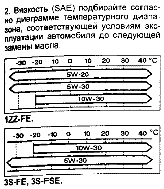

вторая цифра - вязкость, чем выше, тем хуже по крайней мере для моей движки! как выразился мастер на СТО, у двигателя будет маслянное голодание, так что заливать нужно только 5w30
вот чего в книге по поводу масла:
Комментарий к файлу: скрин
масло.GIF [ 11.34 КБ | Просмотров: 3980 ]
