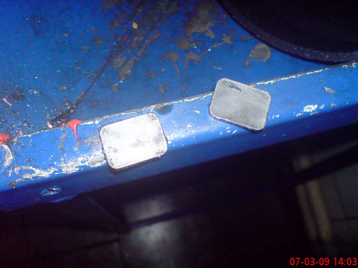

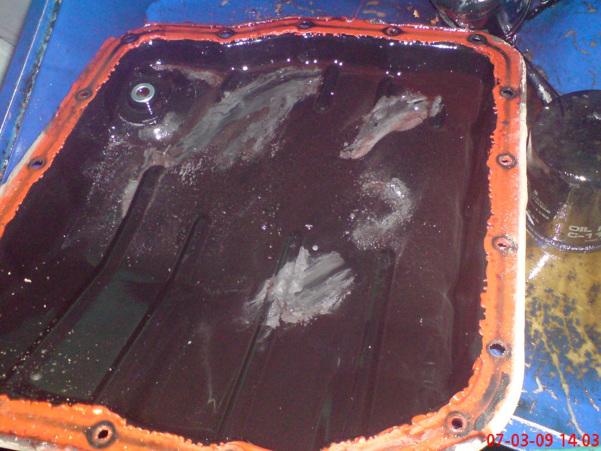

Ну вот и фотки магнитов. Как только сняли поддон и какие они должны быть вообще после чистки. Извините, сетку фотать не стал...на тот момент я был просто в шоке. Куски фрикционов небольшие, стружка и грязь такая же как на поддоне полностью забила сетку
DSC00409.JPG [ 240.78 КБ | Просмотров: 3658 ]
Комментарий к файлу: Вот какие они должны быть
DSC00410.JPG [ 228.48 КБ | Просмотров: 3607 ]
Комментарий к файлу: Остатки грязи на поддоне
DSC00411.JPG [ 288.94 КБ | Просмотров: 3643 ]

Сегодня тож заменил фильтр и масло АКПП. На поддоне налет, магнитики как в иле, стружки нет. До 2000г.в. стоит фильтр сетка, после фетровый.

у меня 99го. я первый кто полез в мою коробку. там был фетр.

у приятеля 98 год стояла сетка, у меня 99 год фетр
СообщениеДобавлено: 26 мар 2009, 14:39
Разговаривал с приятелем у которого сетка в фильтре стояла, он говорит что промыть ее не трудно, фильтр весь на болтах - разборный и сетку от туда можно вытащить.

Да уж, фотографии впечатляют. хотел масло частично поменять в АКПП, теперь вот даже и не знаю как быть. Пробег 102000, машина пришла в Россию в сентябре 2008. Думаю замену со снятием поддона через годик сделать, а пока частично. вот как быть? *SCRATCH*

наверное лучше сделаю так: весной обновлю на 4 литра - пускай помоется, а в конце лета сниму поддон и фильтр поменяю, может и бакс упадет :?
