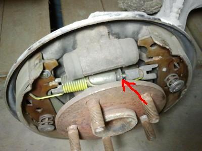

Ручник немного ослабь на том колесе, как это делать знаешь?

под рулем который тросик и там гайку открутить малям? ослабить чтоб

Да нет, распорную трещотку скрутить.

Добавлено спустя 8 часов 15 минут 15 секунд:
блин, поспешил я на счет понял)))
вот на фото красной стрелочкой указал регулятор, его скрутить надо????

Да, эта гайка разводит колодки, этой гайкой можно регулировать и не вскрывая барабан, для этого надо снять резиновую заглушку с обратной стороны, отверткой приподнять собачку, а второй крутить шестеренку. Со временем колодки автоматически выбирают нужный зазор при частом нажатии на педаль ручника.
